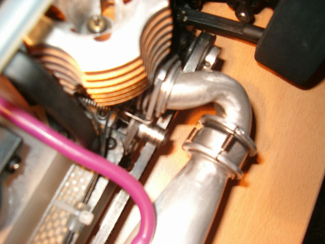

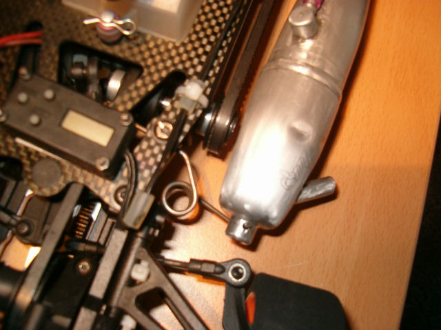

Ni dolgo tega ko sem rešil težavo s uplinjačem me zajebava izpuh.Tako je :če hočem da se ispuh lepo vsede na motor in tam kjer se stika da je lepo ravno je izpuh gor na puleju če pa tako da je stran od puleja pa mi precvikava tesnili.Ne vem mogoče je krivina že preveč zvita.Če je imel kdo podobne težave naj mi prosim napiše če je treba novo krivino kupit ali kaj ne wem.
Hvala že vnaprej.
slika 013.jpg (71.28 KiB) Videno 2058 krat
slika 012.jpg (67.92 KiB) Videno 2055 krat
OdgovorNapisal/-a MaNe » 04.12.2005, 16:04
Ta izpuh že nov ne paše na avto in ga je treba celega prepotegnt.

OdgovorNapisal/-a MaNe » 04.12.2005, 19:49
Tu ni kaj za nardit, tak pač je.
OdgovorNapisal/-a DobnikarA » 04.12.2005, 22:01
Se strinjam, nimas kej naredit. Tesnila moraš pač redno menjat, pa je to to.

OdgovorNapisal/-a SERPENT » 05.12.2005, 10:02
Lahko malo zviješ koleno - tako bo izpuh bolj odmaknjen od sprednje jermenice.
Koleno je iz aluminija, tako da ga ni problem kriviti.
Najboljše je, da koleno najprej segreješ, ker gre lažje.
Vendar delaj to postopoma, da ne boš pretiraval.
Osebno nisem imel težav s tem izpuhom (če je to originalni izpuh+koleno, ki prideda zraven motorja MEGA ZX-12 RACE). Res pa je, da je potrebno izpuh nekoliko pomakniti stran od jermenice, drugače jo zadene - zato pa žal trpijo tesnila...

OdgovorNapisal/-a Jetforce » 05.12.2005, 17:10
Ja to je orginal izpuh od mege.Bom segrel krivino in jo raztegnil.Hvala za pomoč!
