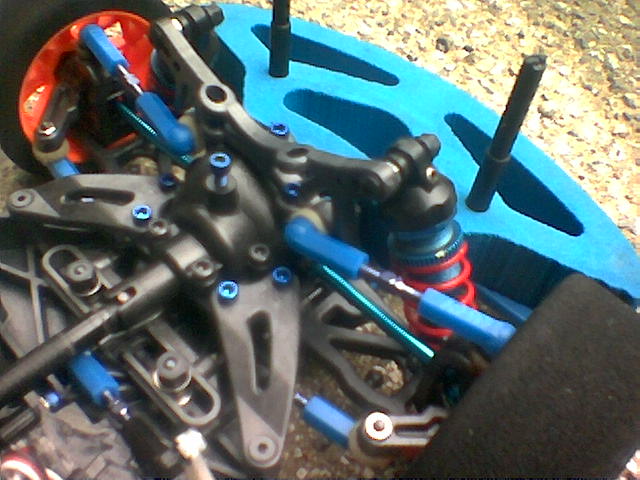

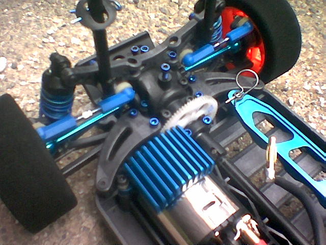

OdgovorNapisal/-a GODFATHER » 10.07.2005, 10:08
Slike:
Tak kot je na sliki, takšnega prodam, torej tudi nove GQ gume!
Prodaja se avto brez elektronike, tega motorja gor, serva, samo avto na sliki

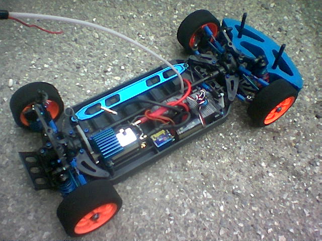

OdgovorNapisal/-a GODFATHER » 10.07.2005, 10:14
Še ena slika!
Lepo dan
OdgovorNapisal/-a GODFATHER » 10.07.2005, 10:21
Če bi pogledal ponudbo, bi videl, da mu ponujam vse za 80.000 sit brez komand in na žalost polnilca!
