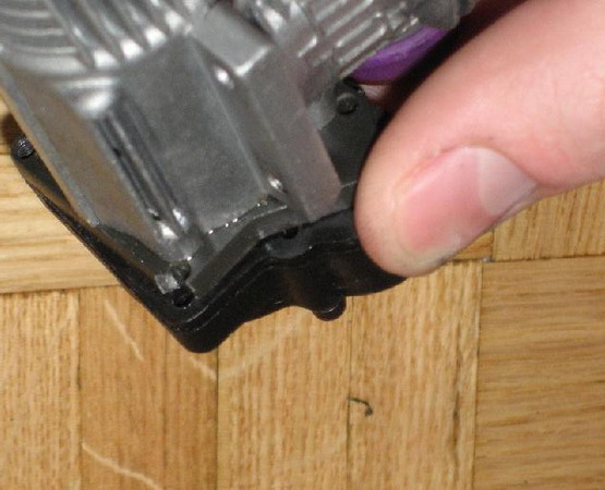

Mam pa en problem! Včeraj sem ga vozil pa so se mi pri zaganjaču na motorčku razrahljali vijaki in sem dva izgubil, na nosilcu pa se mi je selo pri navojih odtrgal rob! Za začetek sem to rešil kar z kosom žice, samo to se mi ne zdi najbolje a imate kakšne ideje?
Za konec še slike

OdgovorNapisal/-a Mixy » 12.03.2007, 22:08
Evo slikce

OdgovorNapisal/-a Mixy » 12.03.2007, 22:09
...to sta vijaka kakršna sem izgubil

OdgovorNapisal/-a igli » 13.03.2007, 15:20
Za odlaman del ti priporočam da kupis zmes tako rekoč tekoče kovine, tisto zmešas pa obdelaš nek konec da bo pasal namesto tega odlamanega, vse skupaj lepo namažeš pustiš čez noč pa je to to.
Za vijake pa naslednje:
-uporabljaj locktite, to je taka zmes prav proti temu da se ti vijak ne odtegne
dobiš u vseh modelarskih trgovinah, vijake pa kupi nove al pa poisci kje doma takšno velikost pa zamenjaj

OdgovorNapisal/-a muzli14 » 13.03.2007, 16:44
točno tako kot si rekel igli :wink:..... tako naredi.

OdgovorNapisal/-a Mixy » 13.03.2007, 20:28
hvala za pomoč zanima pa me kje dobim to tekočo kovino? :?

OdgovorNapisal/-a rbreznik » 13.03.2007, 20:34
V merkurju jo zagotovo imajo.

OdgovorNapisal/-a igli » 14.03.2007, 15:20
Merkur, bauhaus,.....
