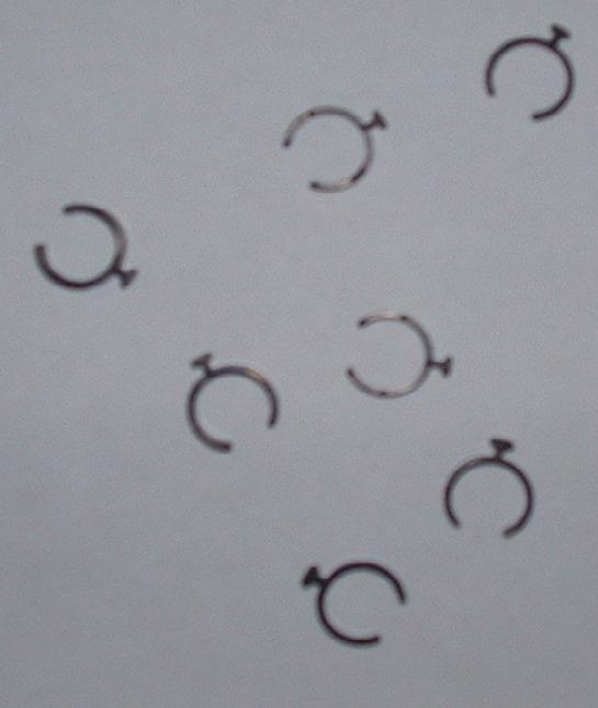

Aja, pa zanima me še kaj je to spodaj, na sliki (ne se smejat, samo ne vem kam naj to dam oz. za kaj naj uporabim)

OdgovorNapisal/-a 2Fast&2Furious » 09.09.2003, 22:27
tisti pol obročki so za podstavljat amortizerje!!!
probaj zatakniti na amortizer :) prvo pa feder malo napni da bo odmaknjen, tako boš lažje zataknil :)
