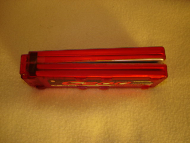

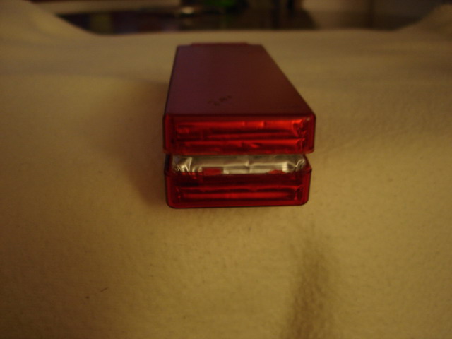

Danes sem po enem mesecu hotel napolniti lipo baterijo znamke Nosram 7,4 V 65C 6200 mAh. Ko sem baterijo vzel iz police sem bil nemalo presenečen. Baterija je bila tako napihnjena da je počilo trdo ohišje v katerem je shranjena.
Pred mesecem sem baterijo normalno uporabljal na dirki avtomobilov. Naslednji dan sem jo z programom STORAGE izpraznil do 7.7 V, in odložil na polico.
Po današnjem merjenju imata obe celici še vedno enako voltažo 3.85V oz. baterija 7.7 V
Ali je imel kdo podobne izkušnje oz. težave z Lipoti saj omenjen paket ne upam več priklopiti na polnilec.
Kako baterija izgleda prilagam tudi sliki.
Lep pozdrav in hvala za odgovore

Jaz je iz varnostnih razlogov ne bi več uporabljal. Imam enako celico. Po dirki pa jo dam na 7,4V oz. 3,7V na celico.

To se pač občasno zgodi. Ponavadi je to posledica nepravilnega ravnanja z baterijam, včasih pa se lahko to naredi tudi samo brez razloga. Baterija bi se še dalo uporabljati vendar je treba biti zelo pozoren kaj se bo dogajalo z njo in baterija nebo več sposobna dati toliko moči kot prej. Probaj z reklamcijo tam kjer si jo kupil načeloma bi ti jo morali zamenjati.

Pri lipo baterijah nasploh je 10000 nacinov kako jo uniciti in samo 1 pravi nacin kako jih pravilno negovati. vsak pa ima svoj recept. pri nosramu so v navodilih postopki lepo napisani. isti problem zal niso reklamirali. a probamo lahko.
drugače pa so tukaj navodila i npotki, kako vam bo uspelo imeti celice čim boljše in čim dlje...
http://www.nosram.com/fileadmin/nosram_ ... 111-fv.pdf
V navodilih se lepo da prebrati, kdaj polniti, ob kakšni temperaturi, kako dolgo čakati med polnjenjem, kako hraniti, koliko napolniti ob hranjenju, kdaj garancija velja, ...
