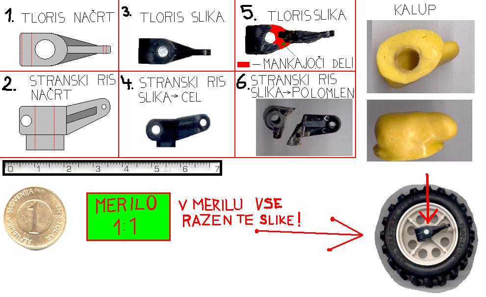

Pri avtomobilu se mi je zlomil del pri sprednjem kolesu "sistem za zavijanje". V planu imam iz drugega kolesa vzeti še nepolomljen del in naredil kalup iz latexa! Sedej me pa zanima če bi lahko v latex vlil smolo?(ali se bo stopilo?). Drug problem je pa to da nevem kako trdna je smola? Vem da rada poka med sušenjem. Kaj pa ko je enkrat suha? Ali bi lahko navrtal lukno? naj povem da gre za avto na navadne baterije in da so sile manjše?
Kaj menite?
Vsem hvala za odgovore!

slika
OdgovorNapisal/-a ExplosioN » 22.12.2003, 19:17
Slika da vam bo bolj jasno v čem je problem!
avto

OdgovorNapisal/-a ExplosioN » 23.12.2003, 02:27
DOJEMI da ne morem dobit original dela ker ne obstaja več ta model avta! Če mi pa najdeš original rezervni del te pa na pir pelem ti mi boš pa del prnesu! :D
