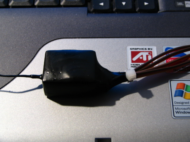

OdgovorNapisal/-a ELO » 08.04.2004, 13:18
naš sprejemnik za tekmo 24ur Tolmina:
sprejemnik zaščiten pred vlago...
sprejemnik 001.jpg (157.82 KiB) Videno 8790 krat
OdgovorNapisal/-a Kalimero » 14.04.2004, 22:39
A kako onda menjaš frekvenciju ako bude imel nekdo jednako kao ti?
http://www.sintal.si/
Kalimero
Prispevkov: 89
Pridružen: 04.01.2004, 23:09
Kraj: Ljubljana - Nove Jarše
OdgovorNapisal/-a ELO » 15.04.2004, 07:25
kako menjaš frekvenco?
vzameš kvar ven in daš novega noter!
če tiščiš novi kvarc noter predno odstraniš starega se lahko kaj poškoduje!
OdgovorNapisal/-a alesb » 15.04.2004, 09:11
Samo zascita je potem na tem mestu (kvarc) odstranjena :cry: ..... Treba ponovit postopek.
