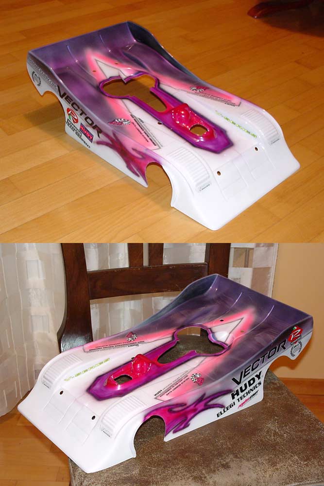

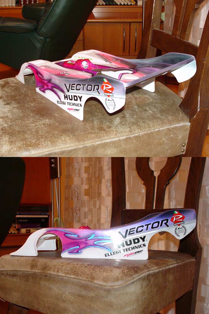

Glede uporabe drugih barv je tkole....
Najbolje se obnesejo vsaj zame vodne FASKOLOR edino potrebno je zascititi zadnji nanos z belo PAKTR-p barvo ali njihovim FACKOAT da jih ne razre bencin...
Uporabljal sem pa tudi bazne akrilne barve ampak ne vem nisem bil ravno zadovoljen prvič se mi ne zdijo toliko obstojne kot drugo pa bazne barve razrejo lexan in povrsina rata obupna torej samo rahel nanos barve je mogoč brez topil vendar so potem pregoste za airbrush, polivretanske se ne primejo ostale pa itak niso primerne. Pa akrilne dobiš samo v mešalnicah avtobarv in niso prevec veseli tvojega obiska po 0,2 dl barve...je pa res da si lahko namešaš kar ti paše!
Kar pa se prelivanja barv tiče pa je soliden airbrush in mirna roka dovolj (vaja dela mojstra)...
Da se pa barve spreminjajo pa obstajajo mali triki :lol: ali pa kot sem pobarval tole spodaj ko sem uporabil faskolor-jeve barve ko nima direktne svetlobe je črna na soncu pa vijolčna (sicer se na slikah to vidi malo ampak vseeno tko za v pogled!)
(82.97 KiB) Prenešeno 215 krat
(68.93 KiB) Prenešeno 205 krat

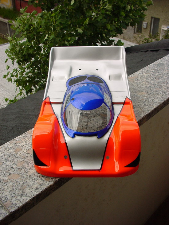

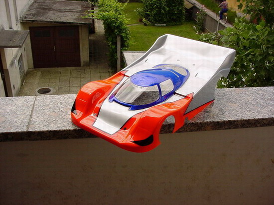

OdgovorNapisal/-a A.D.P. » 21.09.2004, 21:59
No tukaj pa je se eno moje zadnje delo...sicer ne vem kdo jo ima po zadnjih inf. Dobnikar ml., če se ne motim!
arhiv1 04.jpg (134.38 KiB) Videno 2886 krat
arhiv 04.jpg (83.37 KiB) Videno 2966 krat
