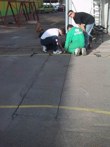

Ali je lahko zanka za štetje krogov montirana pod asfalt-beton?
Če bi v podlago čimbolj pod vrhom zalil dve PVC cevi fi 30 mm in skozi povlekel zanko,bi verjetno moralo delati.

najenostavneje ti je tako, da s kotno brusilko vasfalt zarežeš ca 5mm globoko špranjo, vanjo vtisneš žico ter vse lepo zaliješ z cementnim mlekom, bitumnom,.... tako je zanka čisto na vrhu, ter res dobro "lovi". vsi imajo tako rešeno!!!ž
zanka je itak fiksna, in jo ne daješ ven, na koncu pač poskrbiš za neke primerne konektorje, nato prodeš, konektiraš, meriš! enostavno!
raznorazne cevi ipd ne pridejo v poštev, je preveč komplikacij!!!

V Mariboru smo naredili kar tako, da smo v asfalt zarezali kake 2 cm globok utor (s flexom) in vanj položili izolirano žico, ter nato utor zalili s črnim silikonom.
Tomaž

dejansko je silikon res dobra rešitev, je elastičen in ni tako občutljiv na krčenje in raztezanje asfalta! prav tako je z bitumnom! cementno mleko pa lahko razpoka, čeprav je ena izmed rešitev!
