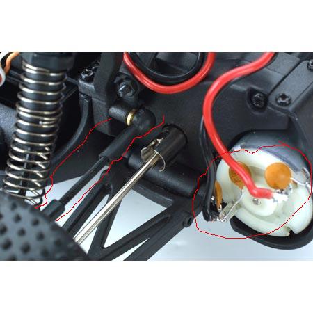

No prva voznja po snegu je bila pred kratkim.Žal mi je da sem šel!!Kajti bilo je nekaj škode: uporčka sta precvikana,od reglerja ročka se je odtrgala od gume,palčka ki poganja kolesa je padla ven.Zdej me pa skrbi kaj naj naredim z reglerjevo ročko???naj z silikonom prilepim nazaj al kaj??Uno palčko sm dal nazaj upore morm pa nazaj zalotat sam mam problem ker nimam spajkalnika

OdgovorNapisal/-a Bor » 21.02.2005, 17:38
Kaka ročka od reglerja? A lahko poslikaš, ti bomo lažje pomagali.
Ne lepit s kakim silikonom, ker boš samo umazal stvari. Verjetno si mislil s sekundnim lepilom. Moral bi videt, kaj ti je odletelo, mogoče bi celo držalo.

OdgovorNapisal/-a LukaL » 21.02.2005, 18:20

OdgovorNapisal/-a LukaL » 21.02.2005, 19:31
eno bolšo sliko mi je prjatu zrihtu pa bom dal.obedve uničeni stvari sta obkrozeni

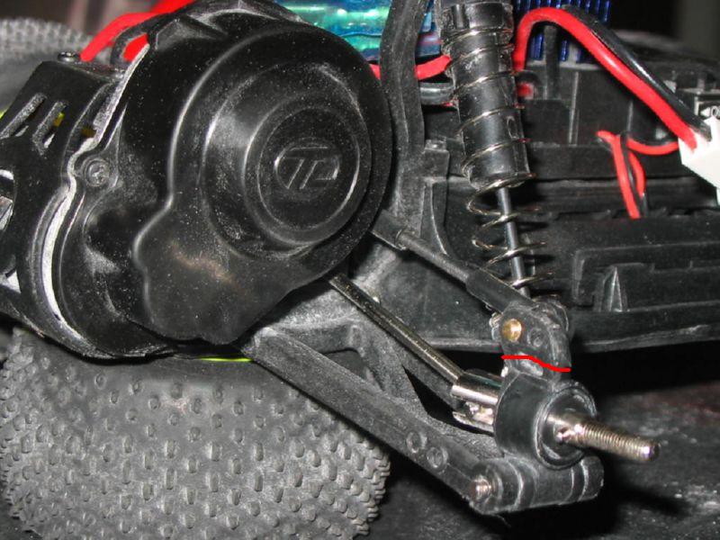

OdgovorNapisal/-a LukaL » 21.02.2005, 20:01
Še ena slike ki je bolj točna.tm kjer je rdeča črta je zlomljeno.

OdgovorNapisal/-a Bor » 21.02.2005, 23:09
Dober si ga zdelal, se mi kar smili :cry: ...
Kondenzatorčke zalotaš brez problema, samo pazi, da ne narediš kakega kratkega stika - direktne povezave med + in - , pazi stike z ohišjem. Namen teh kondenzatorjev je zmanjšanje motenj, ki jih povzroča motor.
Tisto zgornjo roko (?) na levem kolesu dobiš verjetno v vsaki modelarski trgovini za mali denar, samo zmerit moraš premer bučke.
Na desnem kolesu je pa malo bolj komplicirano. Jaz bi vseeno poskusil zalepit s kakim dobrim sekundnim lepilom, še prej pa bodoči spoj dobro očisti maščob, recimo s kakim alkoholom, in dobro posuši. Če ne bo držalo, pa vprašaj Mirana (Mibo) na Modelarji.com, če ima ta del in koliko bi te prišel.
