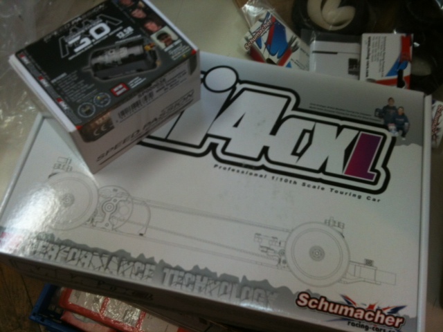

OdgovorNapisal/-a mihah » 17.02.2012, 15:58
Danes sem držal Mi4CXL škatlo v roki... lepo ;) Sem pa vzel MMM 13.5T motorček. Sedaj sem pa tudi za Stock 13.5 opremljen, kot tudi opcijsko za Super Stock 13.5. :-bd
