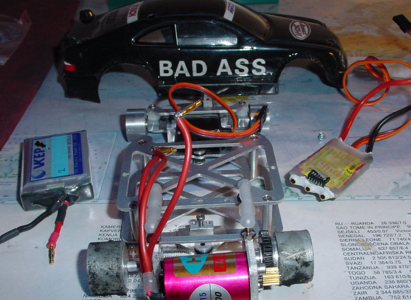

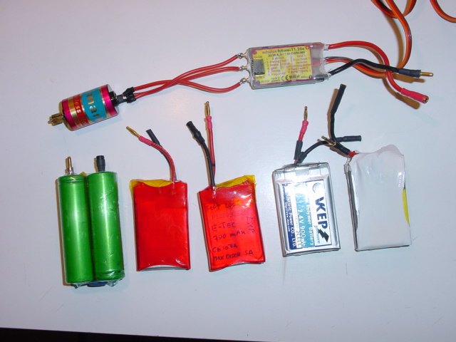

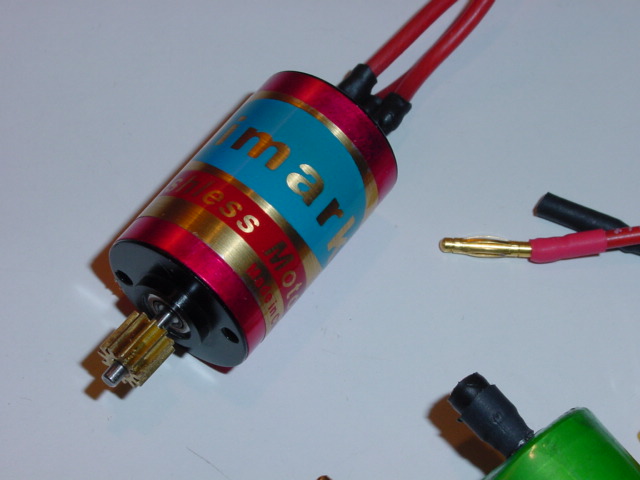

OK, pogon imam na mizi.
Sestoji se:

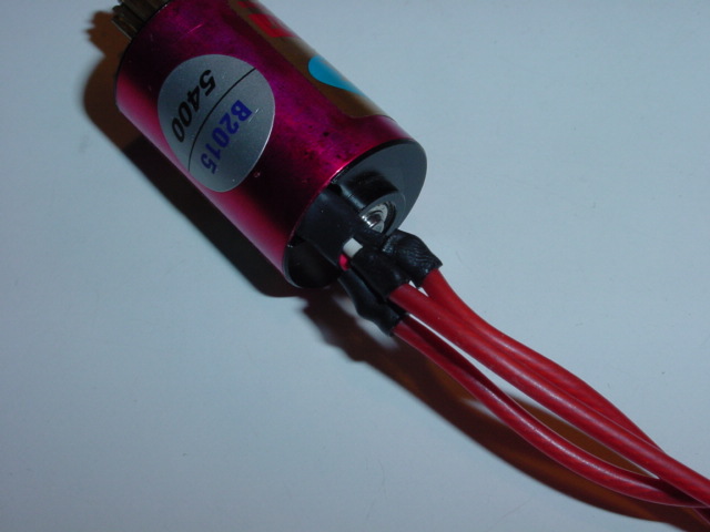

Motor: "Kitajček" aka X-Power (HiMark) B2015 5400
Krmilnik: Oldi goldi, Schulze Future 11.20e verzija stara ... 2 leti
Akuji pa Lipo:
2S1P Kokam 350 SHD, 20 C
2S1P E-TEC 700 (ta stari do 8C)
2S2P Kokam 350 SHD, 20 C
2S1P Vkep 900 mAh 10 C
LiIon: 2S1P Konion 1100 mAh
Servo bo en mikrač, verjetno B109
Sprejemnik Alpha 440
To je to zaenkrat. Kaj več info in slik pa ko pride model. :)

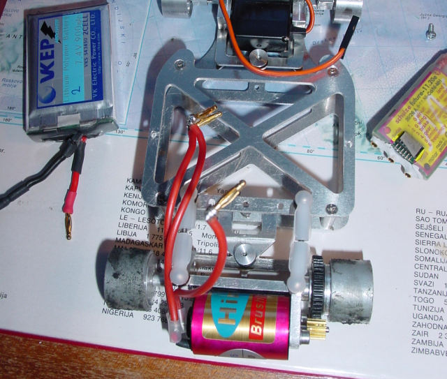

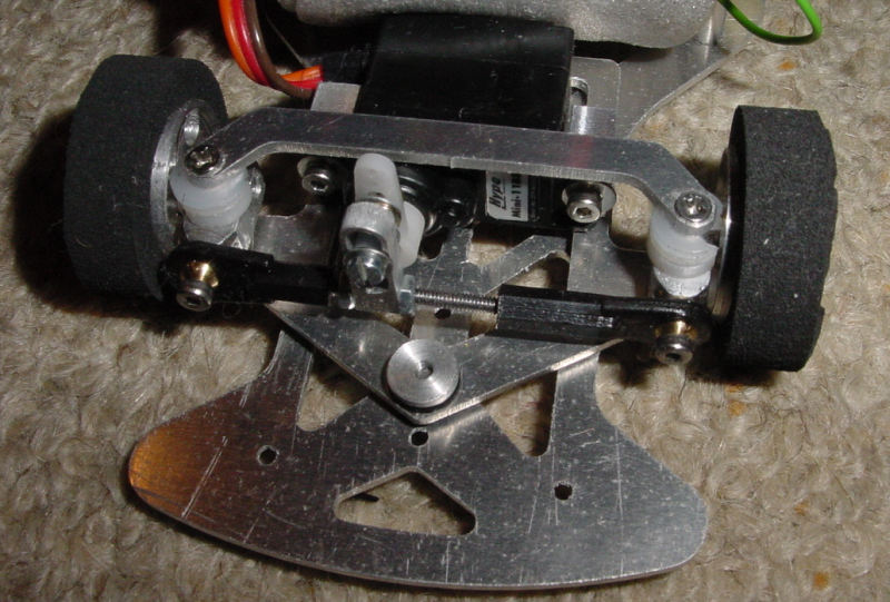

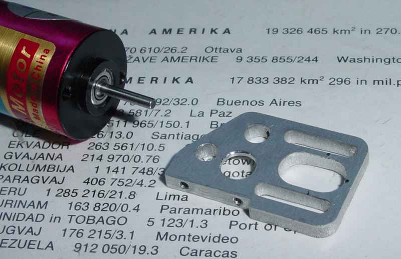

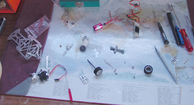

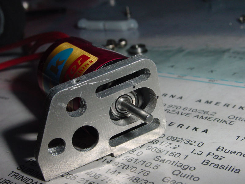

Nosilec motorja sem moral kar piliti, ampak potem je šel gor motor brez problemov. Kar precej časa je šlo za montažo servomehanizma, v peno sem pa zavil akuje (VKEP LiPo 900 mAh) in pa sprejemnik (Alpha 440). Model pride tak kot je na sliki težak ca. 200 g.
Že takoj šraufarija :)
Modificiranje nosilca

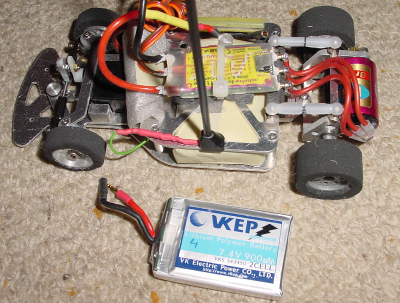

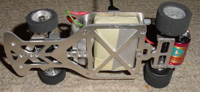

OdgovorNapisal/-a mihah » 11.12.2004, 20:54

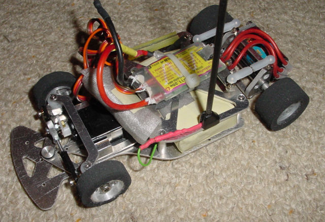

Približno skupaj..
... pa zvečer po kar nekaj urah dela ... končno skupaj :D
OdgovorNapisal/-a mihah » 11.12.2004, 20:55

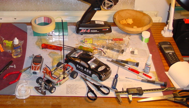

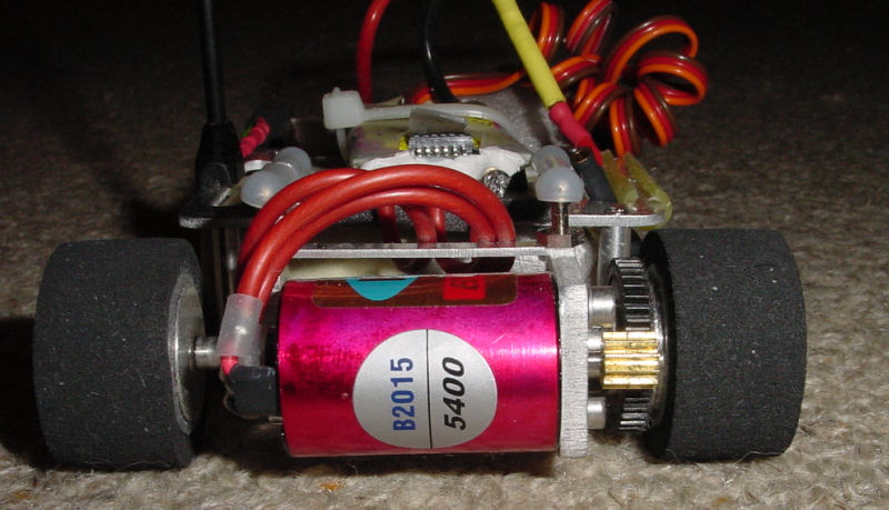

Nekaj slik.
OdgovorNapisal/-a mihah » 11.12.2004, 20:57
Še nekaj ... torej za jutri moram naresti še nosilce za karoserijo... približno imam idejo kako, samo ne vem če bo to OK pri kreših :?

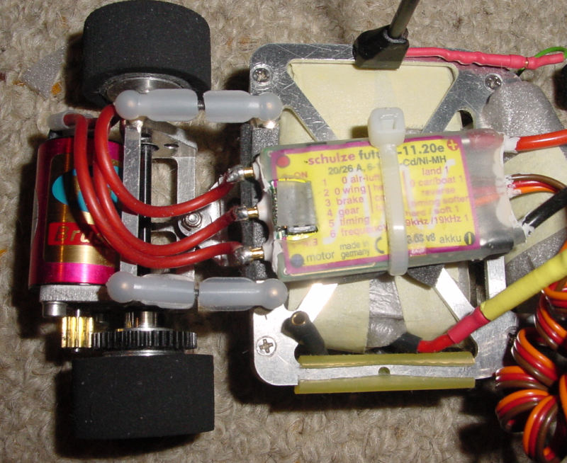

mihah napisal/-a:Še nekaj ... torej za jutri moram naresti še nosilce za karoserijo... približno imam idejo kako, samo ne vem če bo to OK pri kreših :?
Več jutri v MB na MSM progi...
Miha, samo eno vprašanje (opozorilo):
Na sliki "alu12.jpg" se mi vidi, kot, da nisi izoliral spojev med motorjem in reglerjem na strani reglerja. Vidim prav??... Zelo blizu je zadnji del zgornje plošče alu podvozja. Upam, da ni tko, kot je videt na sliki :shock: (zelo zelo blizu).
Čisto in samo zaradi boja proti dimnim signalom :)
LP Alex
