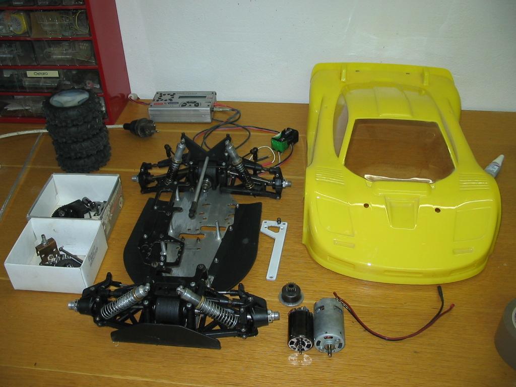

Torej sem se odlocil za izdelavo elektro avtomobila 1:8. Kupil sem model od Mantua Magika XS brez motorja, karoserije, gum... skratka dobro oskubljenega vendar s 4WD, ki ni bil ravno v blestecem stanju....korozija je dominirala....posneti imbus vijaki.....cudno olje(blato) v amortizerjih, vse zapackano...itd. Sedaj sem ga ze dodobra prenovil pa me zanima kaksensetup bi vgradil. Doma imam 2 motorja....eden je Speed 700, vendar ne vem katera izvedenka motorja in pa motor od LRP, ki je bil uporabljen v colnu. V mislih sem imel tudi sklopko, saj lahko prepreci kaksno poskodbo(npr. pride kamencek med zobnike in sklopka zdrsi.... no ja, pri velikih obratih ni pomoci). Za regler sem mislil uporabiti Bonacev 80A regler. Samo sedaj ne vem kako izvesti zavoro. Imam komando MC-12 pa sem nekaj slisal o mixih(moram priznati da mixerjev se nikoli nisem uporabljal in blage veze nimam kako in kaj). Se pravi da bi pri minimalnih obratih(sklopka se ne zagrabi) drzi bremzo servomotor.
Aha nisem se omenil celic -mislil sem uporabiti nekje 10 celic.
Torej kaksna so priporocila, nasveti....se z drugih bistrih glav.
Have a nice Day
Matt

OdgovorNapisal/-a mihah » 24.08.2004, 22:37
Andrej je dobro napisal kako je predelal model. 12 celic je nuja, še bolje 14. Katero izvedbo 700zke imaš?

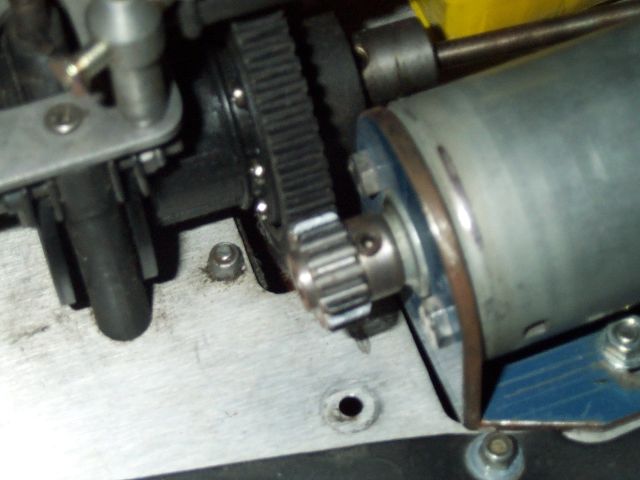

Dva 700 motorja:

A mogoče takšen zobnik iščeš?
SG1
Prispevkov: 27
Pridružen: 20.01.2003, 13:31
Kraj: Vrhnika
OdgovorNapisal/-a trancedeejay » 05.04.2005, 19:34
Ja tak zobnik - kje si ga staknil?
Imas se kaksnega?
Have a nice Day
Matt
MUSIC IS THE KEY
trancedeejay
Prispevkov: 40
Pridružen: 13.05.2003, 12:15
Kraj: Kranj
OdgovorNapisal/-a SG1 » 05.04.2005, 20:03
Kupil sem ga pri Nebcu.
Mantua model d.o.o.
Cesta Andreja Bitenca 36
01/ 512 03 20
To je edini zobnik ki ga imam, tako da ga ne prodajam. Povprašaj v trgovini.
