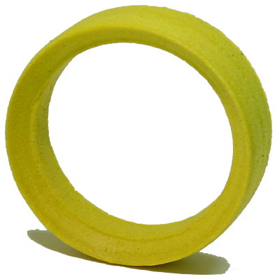

Torej najbolj važen je insert, saj so gume zelo mehke in je potrebno najti najbolj trd insert in po možnosti najvišji, ker ta potem da še dodatno trdoto gumi. Izkušnje so pokazale (ne samo moje, tudi od sosedov Avstrijcev) da so najbolj vsestrani inserti Take off SS širina 19,9 in višina 6,3mm :shock: Drugače so klasični inserti med 3,5 in 5,4 mm. Torej z temi inserti gume napihneš in zapolniš celotno gumo, ki je sedaj zelo trda, vendar zaradi super profila in mehke gume, lepo izpodriva vodo in drži avto prilepljen na stezo.

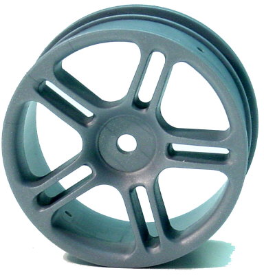

Felne: Uporabljam zmeraj mehke Ride felne, ki se upogibajo v ovinkih in dodatno pomagajo gumi da zdrži v ovinkih. Tudi zaradi mehkobe pomaga gumi da se ne porablja hitreje ter ob trkih felna ne poči, ker je mehka!

Primer insertov in feln.
