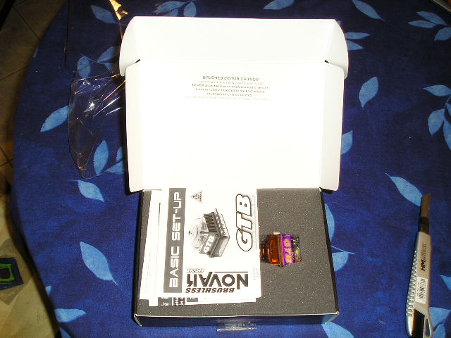

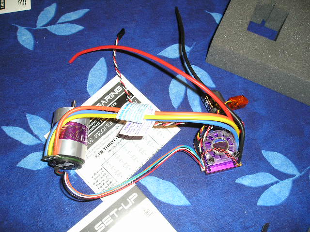

No, končno je božiček prinesel, malo pozno, pa vseeno......moja nova konjušnica.... :D :D :D......gre za NOVAK-ov GTB sistem (brushless+brushed) z motorjem velociti 5.5 ov. :D :twisted:
Vse kot mora bit, vsa napeljava, samo montiraš in gassaaaa!!! :twisted: :twisted:

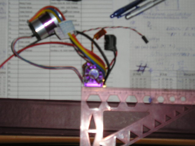

Ima pa eno napako......VELIKOST......bom prebolel, če bo taprav power :roll:
Takoj, ko bo pista v Velenju kopna, pa sporočim in poročam o rezultatih.
Ni ravno med najmanjšimi, a kaj češ, vsega pač ne more bit
Vsa napeljava že narejena....bo treba krajšat....
Diši po novem.....

Sam priklop in postavitev regulatorja v avto mi nista delala posebnih težav, saj je vse lepo povezano, saj proizvajalec zatrjuje, da je izdelek testiran, preden gre iz tovarne. Do tukaj vse lepo in prav, ampak vse povezave so neskončno dolge, kot da gre za za sistem za modele večjega merila in ne 1:10. Prva stvar, ki sem jo naredil je bilo krajšanje povezav. Ker regulator podpira tudi navadne krtačne motorje, sem pripravil tudi konektorje, ki bi mi povzročali čim manj težav in izgubo časa ob menjavi motorja, oziroma iz krtačnega pogona na BK in obratno. Ko sem vse to povezal, sem se podal v navodila za uporabo. Naj povem, da so navodila za uporabo zelo obsežna in pregledna, ampak rabiš kar nekaj časa, da se privadiš rokovanja z setup tipko, ki je vgrajena na stikalo za vklop regulatorja.

· Velikost regulatorja

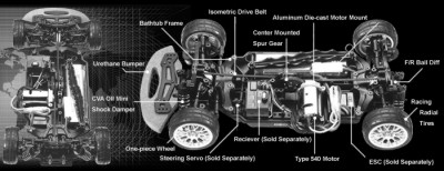

Tamiya TA-05
