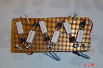

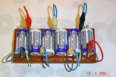

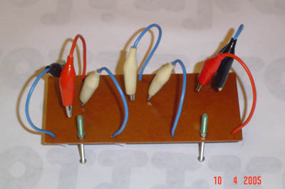

Nosram je naredil equalizer baterij z začetnim tokom 3 A. Prodaja se za 35 EUR. Moj je nastal v dobrih 2 urah za 1000 SIT in prazni z začetnim tokom 6 A. Gre malo nižje do napetosti pn spoja t.j. 0,65 - 0,7 V. Še dovolj varno za NiMH baterije.
Uporabljen material:
- 6 A diode,
- 0,15 E / 5 W upori,
- krokodilčki,
- plošča (lahko poljubna jaz sem nasel eno doma),
- 3 mm vijaki in matice.

mene pa zanime ali so te diode 0,7V mogoče???
al kak ti uspe spraznit eno celico na 0,7V?

Če pogledaš podrobneje vidiš, da je (+) pol celice vezan na (+) diode, ta potem na upor in (-) pol celice. To se ponovi 6x. Preko upora se prazni celica dokler napetost presega 0,7V. Nižje ne, ker dioda ne prevaja več.
Nikjer nisem našel namreč pametnega razloga, da bi bila ravno meja 0,9 V tista prava na katero naj bi praznili NiMH celice. Sem pa našel potrditev, da je to priporočljiva meja pri večceličnih paketih, da se ne prepolarizira kaka celica. Več kot je celic zaporedno, višje se postavlja ta meja. Neka formula pravi, da se npr. 10 celični paket naj nebi praznil pod 9,25 V (0,95 V/celico).
Moj polnilec Pulsar1 prazni npr na 0,6 V na celico. Že vejo, da je to tudi OK in da tisti, ki kupijo tak polnilec vsaj nekaj vejo o celicah in rokovanju z njimi.
