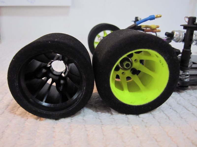

Shepherd pence vs GRP (jih ne delajo več)
Shepherd premer 47 mm veliko bolj togo platišče, GRP 53 mm.

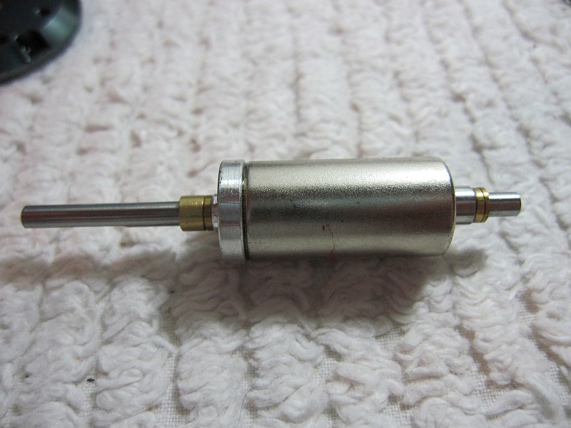

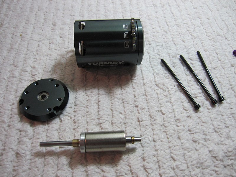

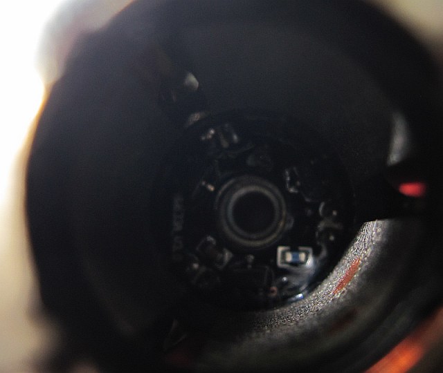

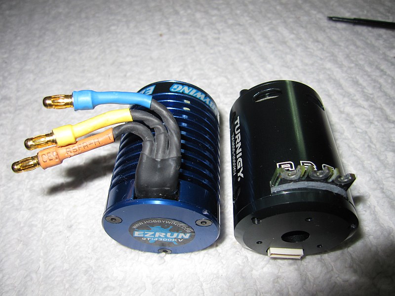

Danes sem dobil motor Turnigy XK3650-3050KV. Za svojo ceno izgleda meni solidno narejen, tudi vrti se celo. Delovanje senzorjev nisem poskusil, saj nimam takega reglerja. Sem tudi prepričan, da so senzorji v 1/12 samo navlaka.
Motorju gre zadnji del malo težje dol. Rotor ima res močan magnet :-) Nisem zmeril premera :-/
Rotor s podložkami
Sprednji obroč za povezavo ovojev. Solidno lotanje.
Hallovi senzorji za pozicijo rotorja.
Primerjava z doseganjim HW Ezrun. Razlika, ki se je ne vidi, je da modri nima statorskega momenta (os motorja se vrti brez trenja), XK pa ga ima. Bo potrebno zmanjšati Drag brake na regulatorju.

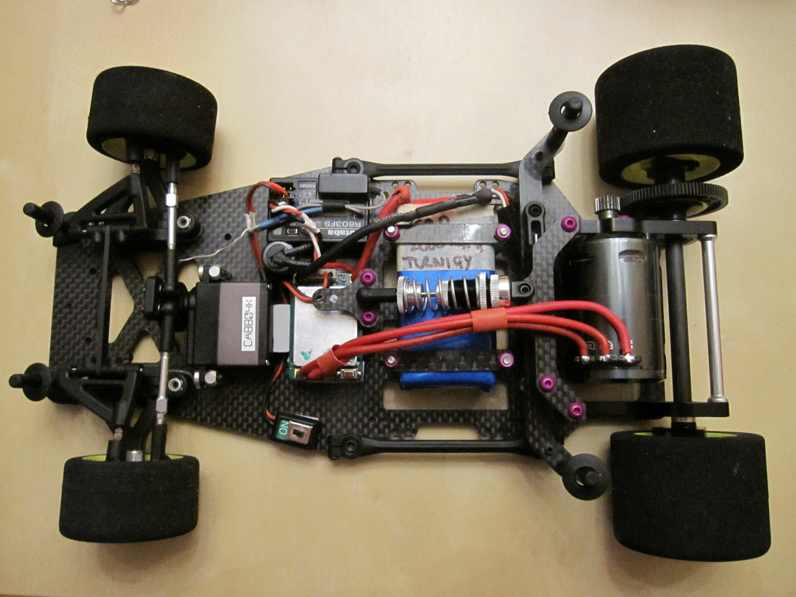

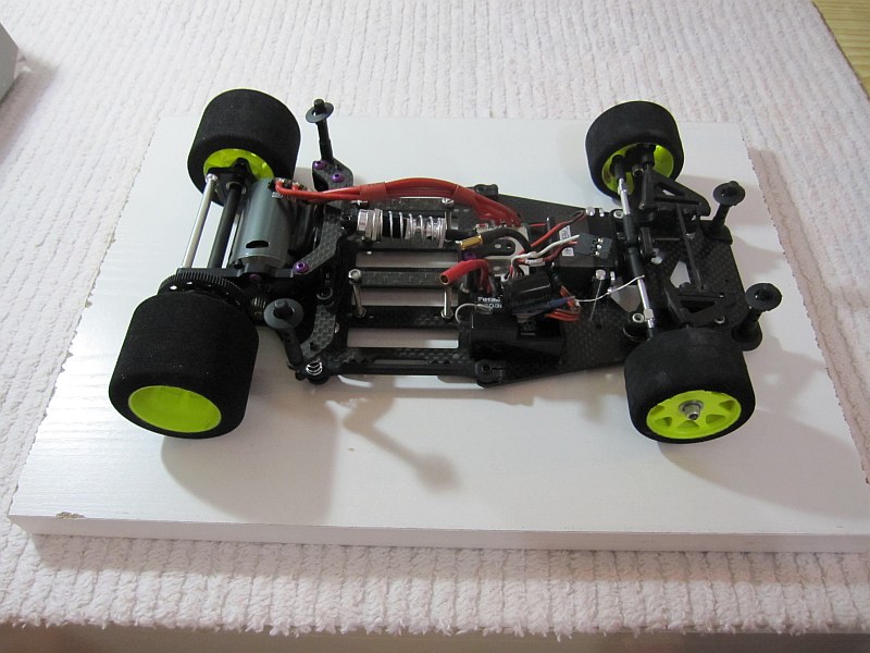

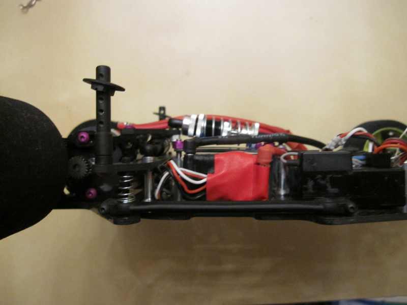

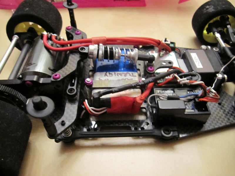

OdgovorNapisal/-a mihah » 23.11.2011, 01:02
Motor ima hladilne odprtine, ki jih bom zaprl, sicer bo prišlo notri preveč vlaken tepiha. Segrel se verjetno ne bo nikoli nad 50 stopinj.
Žal nisem zadovoljen s povezavo, saj kot 1. mi je Kitajec ni poslal naročenega 16 AWG kabla, doma pa sem komaj našel dovolj dolge konce 1.5 mm2 kabla. Potem pa je bilo potrebno še 2 fazi zamenjati, da se je motor prav zavrtel in vse skupaj je postalo malenkostno prekratko... nikakor ne smejo kabli ovirati premikanje zadnjega dela modela.

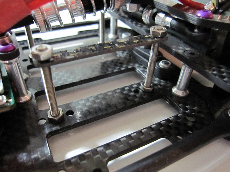

Izdelal sem nosilce akumulatorjev, ki še niso v finalnem stanju (dolgi vijaki M3, karbonski ploščici). Prav tako moram malenkostno prelotat kable reglerja in na akumulatorju dati samo puše.

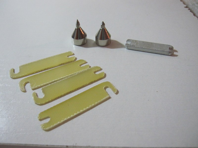

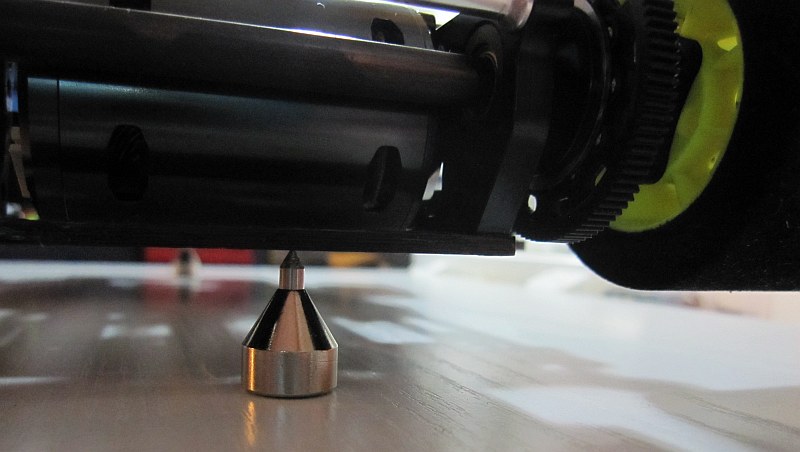

Izdelal sem si preproste pripomočke za nastavitev višine sprednjega dela podvozja (vitroplast 0.9 mm), ključek za 3 in 4 mm roke ter konuse za uravnoteženje podvozja. Vse zelo na hitrco...zato ni nič estetsko.
Motor v modelu, povezan z regulatorjem.

OdgovorNapisal/-a mihah » 23.11.2011, 01:03
Manjkajoča slika pripomočkov.

OdgovorNapisal/-a JC Borcy » 23.11.2011, 09:18
Te distančnike se lahko kupi: LINK
Re: Predstavitev 1/12 elektro
OdgovorNapisal/-a mihah » 23.11.2011, 13:07
Hvala Borut za link. Zadnjič sem videl tole pri Lesyju na tekmi. Brez zamere do Nitro sestric, ampak doma sem imel vitroplast in v 20 minutah je nastalo 6 vmesnikov (2 sta vgrajena v model). Rade volje se sam ponudim, če še kdo potrebuje vmesnike, jih pa naredim za polovično ceno - 2,5 € za 3 pare. Sestrici namreč potem hočeta še 13 € za pošiljanje... :-)

OdgovorNapisal/-a mihah » 26.11.2011, 21:29
Zadevšna je pripravljena za jutri. Tak setup bo ostal do konca sezone. Z BlackArt karoserijo je masa pod 680 g. :-bd
