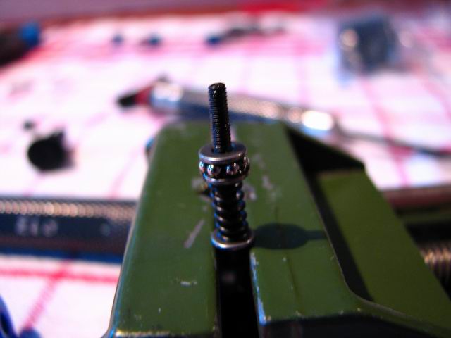

vsak ki je sestavljal assota m18 se je soočil s problemom majhnih kroglic potisnega ležaja v obeh diferencialih...
rešitev te zadeve je v mugenovi masti (super grease) za potisne ležaje....
in postopek?

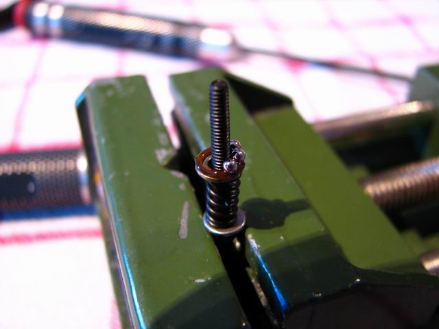

na vijak namestimo podložko, vzmet ter podložko kot eno izmed "plošč" potisnega ležaja. slednjo namažemo z mugenovo super greas-iko in v to mast položimo kroglice, ki se masti oprimejo ter ne izpadajo.
(slika 1 in 2)

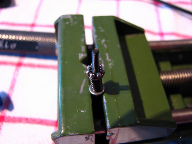

malo masti nanesemo še na zgornjo "ploščo" ležaja ter jo položimo na kroglice, ki so že "nalepljene" na spodnjo "ploščo". (slika 3)
celoten sklop nato potisnemo v tadolgi tulček diferenciala in privijačimo.
tri kroglic v masti....
resize of pictures 021.jpg (36.72 KiB) Videno 9484 krat
sedem kroglic v masti :)
resize of pictures 023.jpg (37.54 KiB) Videno 9480 krat

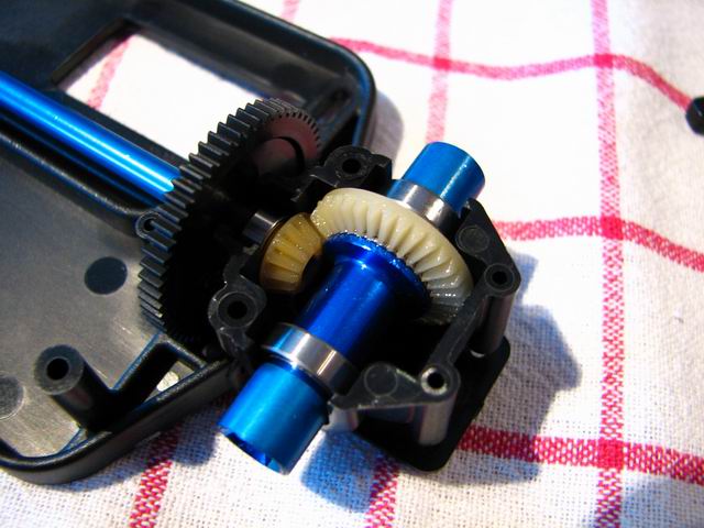

in na koncu še pogled na šasijo zmontiran diferencial v ohišju....
pa naj kdo reče da ni lepo.......
resize of pictures 026.jpg (60.86 KiB) Videno 9482 krat
