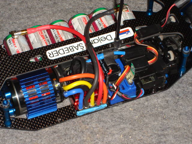

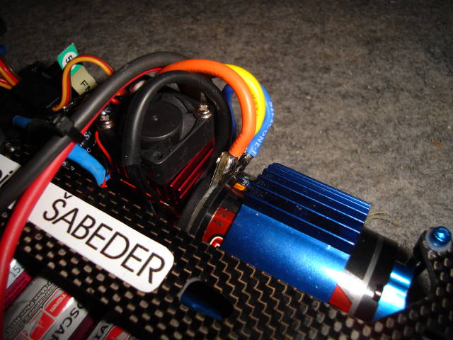

OdgovorNapisal/-a GODFATHER » 13.02.2006, 21:58
Motor: STORM 4-Star Best# 02690680
Drehzahl: 61.200 RPM
U/V: 8.500 RPM
Watt: 283W
Wirkungsgrad: 91%
http://www.thundertiger-europe.com/news ... t_news=132
Enak je LRP SPHERE COMPETITION in MOTOR VEKTOR LRP 4STAR
Torej gre za nov regler, ker so pri starejših nastale napake. KJE?
Pri reglerju je prišlo do pregrvanja in zaustavitve modela (vsaj to!), ker ima regler sistem da v pregrevanju se zaustavi in počaka da se vse lepo ohladi in gre naprej. Primer: Peter Pinitch na Winter CUPu, kjer je v A finalu 3x ostal po treh minutah na mestu in čakal cca. 40s da je spet peljal naprej!
Pri motorju pa je prišlo do tega, da se je os rotorja na katerem so magneti in nekakšna gumjasta masa, zavrtel v prazno in je odstopil od mase, ki drži zalepljene magnete. (Roman Štefanko in še trije motorji od Dražnea in Zrinota). Nakar je Roman lepo z zelenim "locktitom" vse skupaj nazaj zalepil in zadeva sedaj deluje!
Torej nov regler nima "rikverca" in so se njegove karakteristike zelo spremenile!!!
Poglej primerjavo:
http://www.nosram.com/news.asp?id=34
Torej iz 200A na 400A! To je najpomembnejše!
Sedaj dela! Bilo je tudi lepo videno da dela pri HUDYju , ki je z lahkoto lahko lepo zmagal, ker se mu regler ni pregreval in je motor zdržal vse te vrtljaje!
Torej potrebno bo to stestirat!

Stanko, to kar je na sliki je stari regler od LRP - ki se pregreva! Novi je LRP SPHERE COMPETITION!
Zato, če se bo kdo odločil to kupiti naj bo zeloooo pozoren! Namreč ti stari se dajo tudi v kompletu dobiti s starimi motorji, kjer se os zvrti v prazno in je motor potreben predelave, za cca. 280 eur.
Primerjava med LRP SPhere in SPHERE competition!
http://www.teamassociated.com/shusting/ ... sphere.htm
Če boste kaj kupovali in ne boste si točno zapomnili kateri je že tisti pravi, si zapomnite - NE SME IMETI RIKVERCA!

Test sledi, ko bo lepo sončno vreme! Bomo videli, če bo zadeva delovala!
Pravi test, pa sta že kar prvi open dirki v Zagrebu, na njihovi avtocesti, kjer bo mogoče tudi izkoristiti
Drehzahl: 61.200 RPM Merjeno pri 7,5V, jaz pa jih bom imel cca. 8,8-9,0V, kar bo zneslo cca. 73.000 RPM
ter
Watt: 283W pri 7,5V, torej več kot 330W :shock:
Wirkungsgrad: 91% izkoristek :shock:
Se vidimo na dirkah!

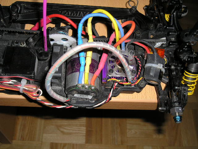

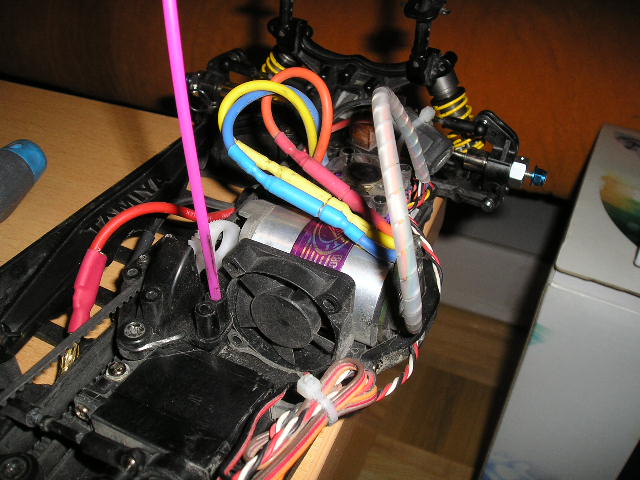

Se ti sigurno pridružim, saj me zanima kakšna je razlika......
.....pa še nekaj slikic moje igračke :twisted:
