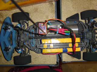

Kljub izboljšanemu softwareu in mogoče tudi hardwareu se dogaja da novi LRP in Nosram izdelki spustijo dušo. Govorim namreč o BL regulatorjih.
Sliki sta iz zadnjih indoor tekem (1:12 in 1:10off-road). Da ne bo kakšne pomote...sam vozim nosram regulator in LRP baterije in sem že dve sezoni več kot zadovoljen. Ampak še vseeno če se odločim za nakup Brushlessa enega izmed teh dveh proizvajalcev ali bom lahko mirno vozil celo sezono tako kot zdaj s tem Nosramovim ali bom vsako tekmo trepetal po staljeni plastiki?
Sem seznanjen o ugodni rešitvi garancije v teh primerih ampak še vseeno lahko za vzrok najdejo drug faktor, kar pa seveda sam nebi hotel. Torej če sam hočem brezskrbno voziti preko cele sezone naj raje posežem po Novak izelkih in trpim termalno izklapljanje sem ter tja, ali izvrsten Genious sistem od Groupnerja, ki pa je še vseeno kar nekaj dražji ali pa kakšna druga varijanta ampak te pa že spet niso EFRA legalne...(Mamba, Pletenberg, Lehner, Kontronik) a vseeno izvstni pogonski sistemi

Prva slika je Zakon ... regulator uničil cel avto :wink:
-če se boš odločil za Bk kupi kr LRP .. (nikoli ne moreš vedet z kakimi prenosi se je to vse skupaj skurilo itd ...)

Točno! Če uporabljaš navodila proizvajalca glede prenosov, se težje kaj zgodi, pa kljub temu boš dovolj hiter.
Nikoli pa ne moreš vedeti pri nobeni elektronski zadevi, da bo trajala večno! Ali je to regler, ali boljer, ali mikrovalovna pečica. Zato pa obstajajo garancije.

Že že da moraš upoštevati navodila proizvajalcev, vendar vseeno se te stavri nebi smele teko kuriti (tudi če nebi upošteval nasveta proizvajalcev)...ali se motim.
Končno ti pa obljubljajo da je stvar 100% softwarsko zaščiteno in še vedno spusti dim :roll: Sem pa videl da se omenjeni komplet pelje odlično in je zelo močan, imel sem pa tudi priložnost videti oz vonjati kako se je v tolminu brez posebnega razloga stopil nosram regler.

Tiste prve dve sliki sta še stari reglerji in na prvi sliki se vidi, da ima gor 4.5 motor! Žal to ne gre. S starim reglerjem je šel gor max. 4-star motor. Kar je v bistvu 5.5. Tista spodnja slika pa gre spet za star regler in verjetno 4.5 motor spet gor.
Za 4.5 ali celo 3.5 je potrebno imeti popolnoma nov regler - link spodaj!
Tako kot sem rekel. Držite se navodil proizvajalcev, vprašajte uporabnike in skupaj boste vedeli do kod lahko greste! Če se tega držite ne bo problemov.
