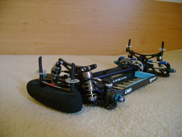

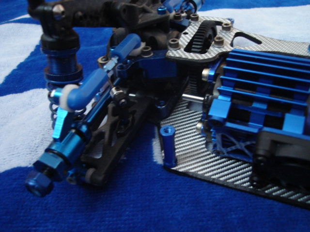

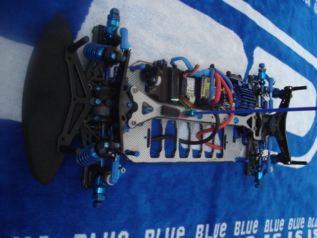

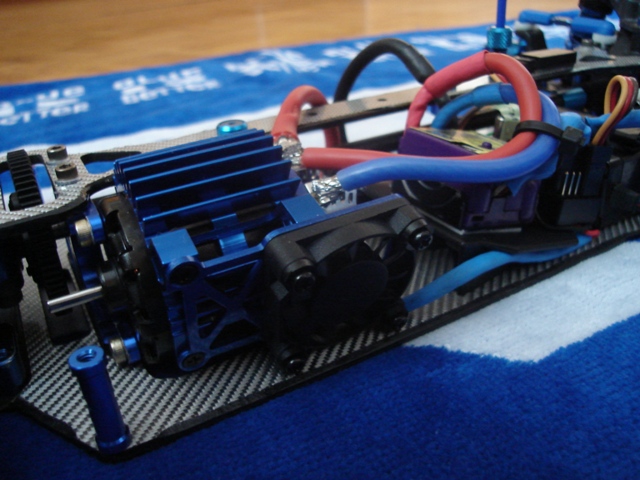

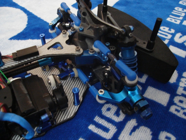

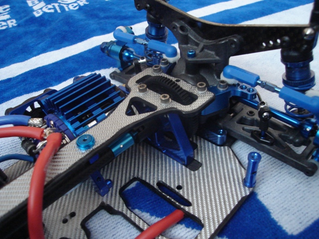

OdgovorNapisal/-a GODFATHER » 25.02.2007, 19:26
OSNOVA AVTA: TC4 FACTORY TEAM
KARBONSKA PLATA: 3RACING
ZGORNJA PLATA: 3RACING
ROKE: RPM
KARDAN: YOKOMO
HLADILNIK IN VENTILATOR: 3RACING
ZOBNIK: PRECISION
MOTOR: LRP 17T
REGLER: ROBITRNIC SPIRIT PLUS
NOSILEC ZA ANTENO: 3RACING
BRISAČA: LRP
SERVO MEHANIZEM: 3RACING
OSTALI ALU DELI: ATOMIX
SERVO: SANWA ERG-VR
SPREJEMNIK: MULTIPLEX PICO3/4

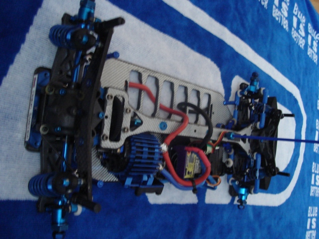

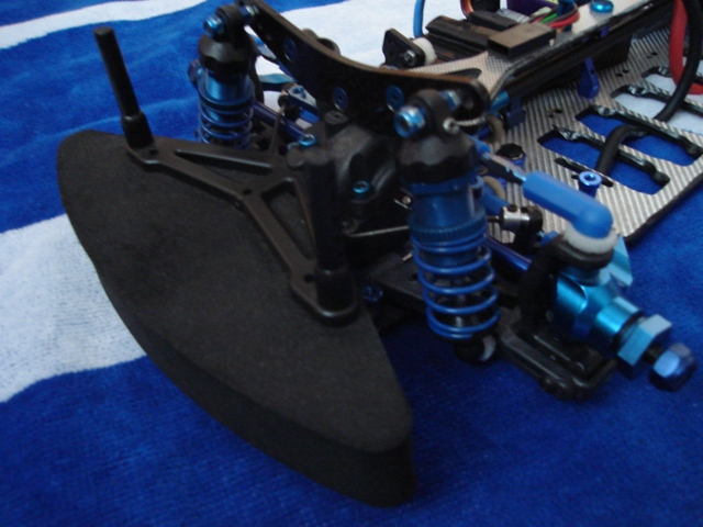

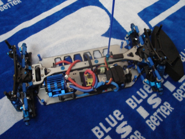

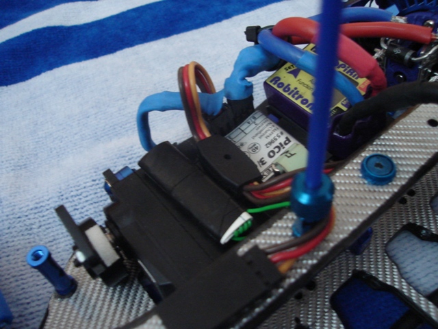

OdgovorNapisal/-a GODFATHER » 25.02.2007, 19:27
ŠE:
OdgovorNapisal/-a GODFATHER » 25.02.2007, 19:28
IN ŠE ZADNJE TRI SLIKE:

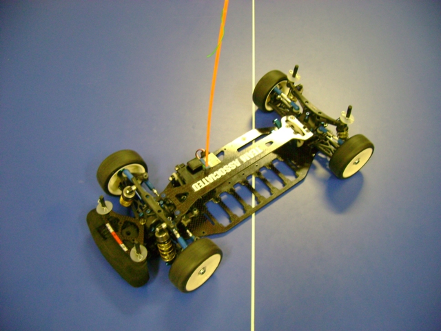

OdgovorNapisal/-a Scythe » 25.02.2007, 21:51
Še ena stvaritev iz Dejanove delavnice :wink:
-Dele mi je podaril Dejan .. Hvala ti :wink:
in ratalo je tole :lol:
Prej : TC3 FT
Potem :D ..TC4 FT
OdgovorNapisal/-a DMX » 25.02.2007, 22:33
Lep avto !
Vidim da sedaj lotas kable, nic vec kontakov na motorju in na celicah ali si jih samo skril pod sasijo avtomobila.
Lp Sandi
OdgovorNapisal/-a igli » 25.02.2007, 23:14
Ja Dejan fajn si tole upedeno pohvalno res, sam je pa vprašanje če gre tok kot je lep navzven :lol: ?
