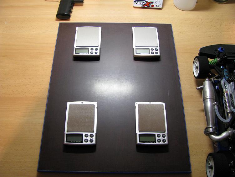

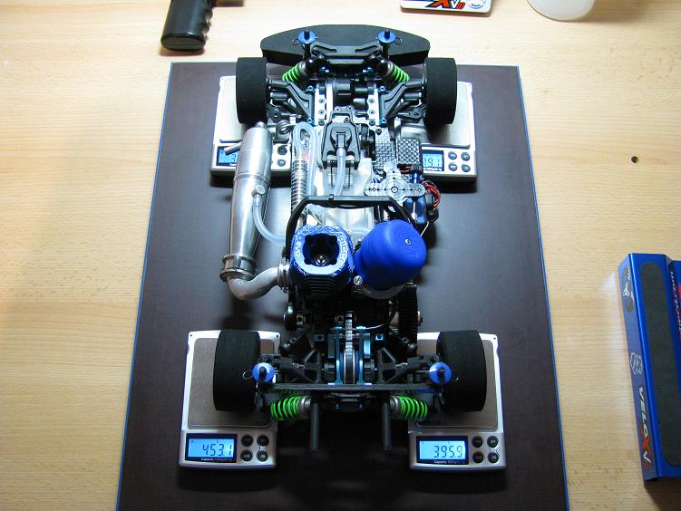

OdgovorNapisal/-a Lojz » 09.01.2010, 19:24

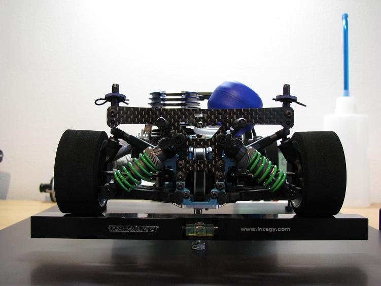

Tweak board ... tukaj lahko vidimo točno kolikšna je statična obremenitev posameznega kolesa!

OdgovorNapisal/-a Lojz » 09.01.2010, 22:50
Pri nitro avtu je praktično nemogoče, da bi imel levo in desno stran enako obremenjeno zaradi razporeditve komponent (motor, izpuh, servoti ...). Seveda bi lahko avto ustrezno obtežil in dobil idealno razporeditev a bi to pomenilo približno 80gr dodatnega balasta! Na dirkah pa si tega ne želimo, zato se poslužimo metode s prednapenjanjem amortizerjev! Kot vidiš je obremenitev na desni nekoliko manjša zato je potrebno levi SPREDNJI amortizer nekoliko ''raztegniti'' oz prednapeti in desni PREDNJI amortizer nekoliko odtegniti oz. popustiti. Ja prav si prebral, če želiš nastaviti tweak zadaj je potrebno delati na amortizerjih spredaj in obratno! Bom naredil jutri par slik in razložil klasični tweak board ...
LPL
Re: HPI E10 alu podvozje

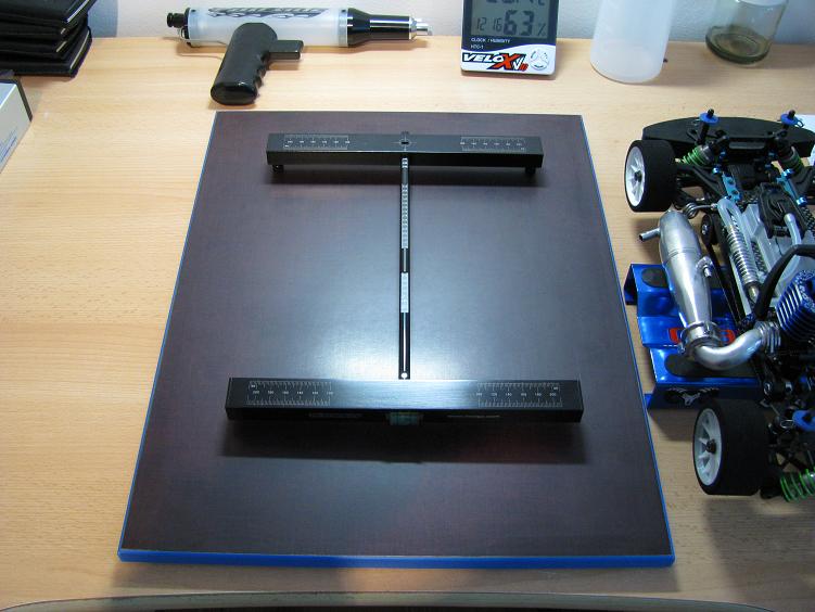

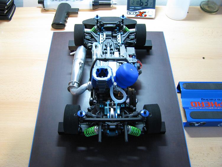

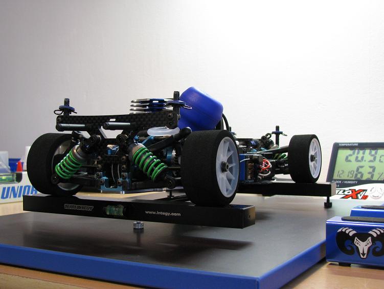

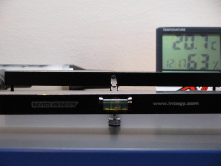

OdgovorNapisal/-a Lojz » 10.01.2010, 13:44
Evo pa še klasični Tweak Board, ki se najpogosteje uporablja v RC športu. Zelo enostavna a učinkovita naprava. Ena prečka je toga (nepremična), druga pa se ''vrti'' in na tej vrtljivi je pritrjena libela (kot na vodni tehnici). Tisti del avta (sprednji ali zadnji), ki ga želimo nastaviti damo na nepremični del. Če pogledaš sliko, ko je avto nameščen na napravo vidiš, da se v tem primeru nastavlja zadnji del vozila, ki je nameščen na premičnem delu. Kako nastavljamo? Če ''tišči'' levo zadnje kolo bolj k tlom kot desno je potrebno nekoliko priviti sprednji levi amortizer (vzmet) in odviti desni sprednji amortizer (vzmet). To počnemo enakomerno na obeh straneh, ker na ta način ne spremenimo višine avtomobila!! Nato avto obrnemo in ponovimo postopek še za sprednji del ...
Upam, da sem dal komu kakšno koristno informacijo.

Definitivno koristno!!! HVALA :-bd
