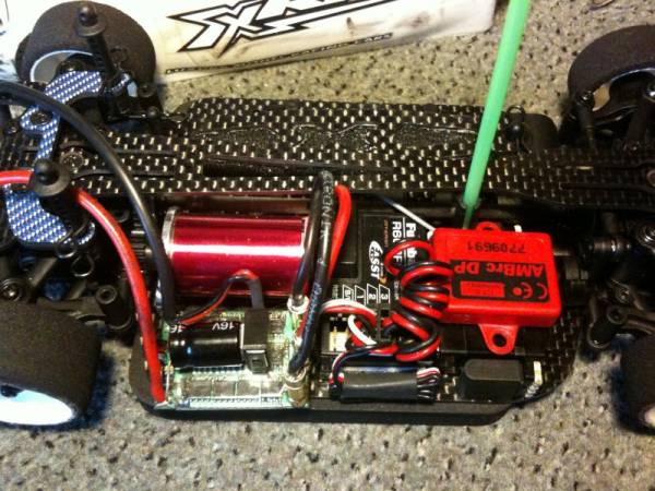

OdgovorNapisal/-a JC Borcy » 14.01.2011, 19:29

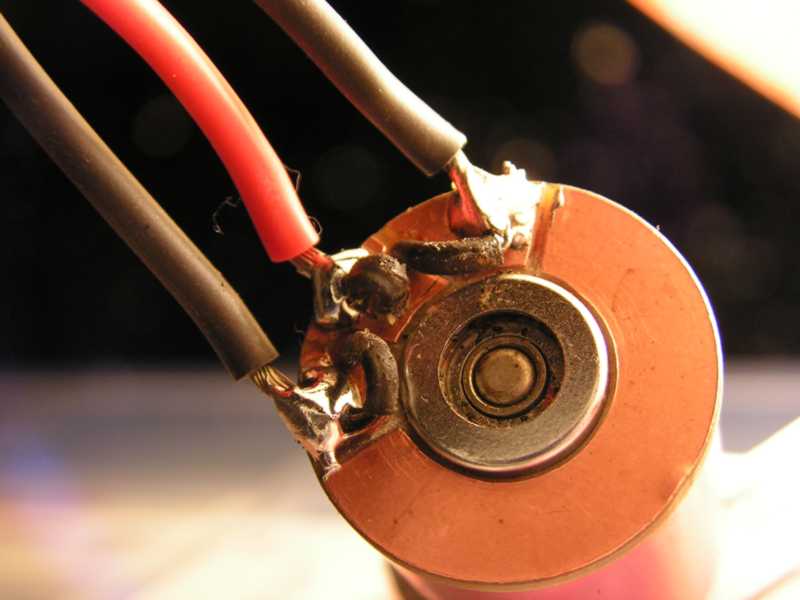

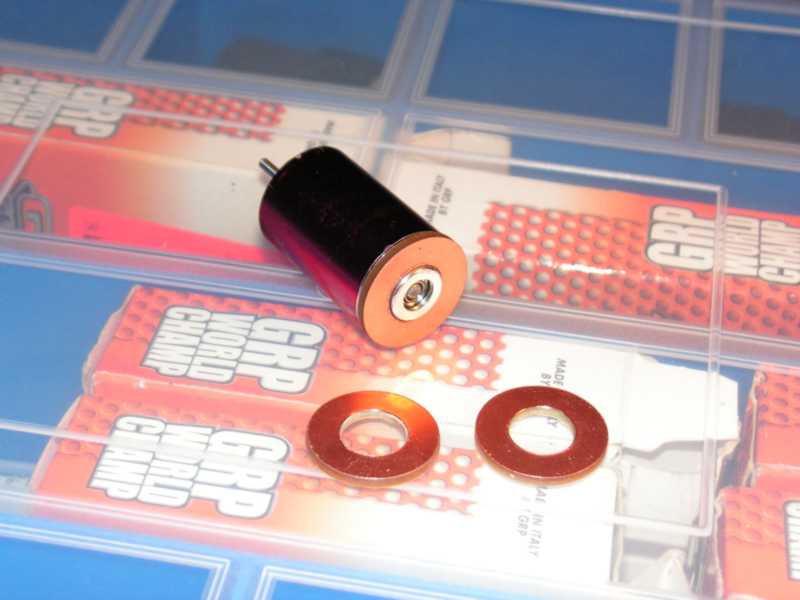

Original motor:
Takole pa sem jaz predelal kablovje motorja KDA 20-30 31Turn S Brushless Inrunner:

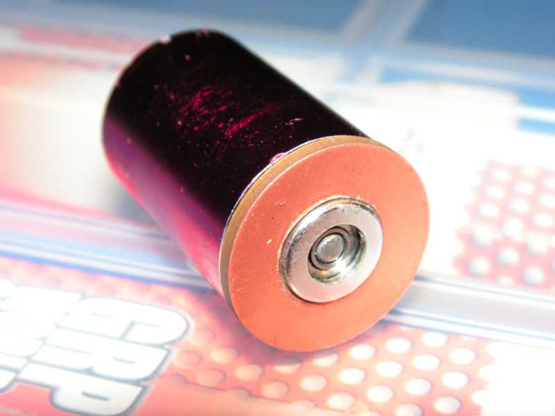

OdgovorNapisal/-a frank11 » 16.01.2011, 19:05

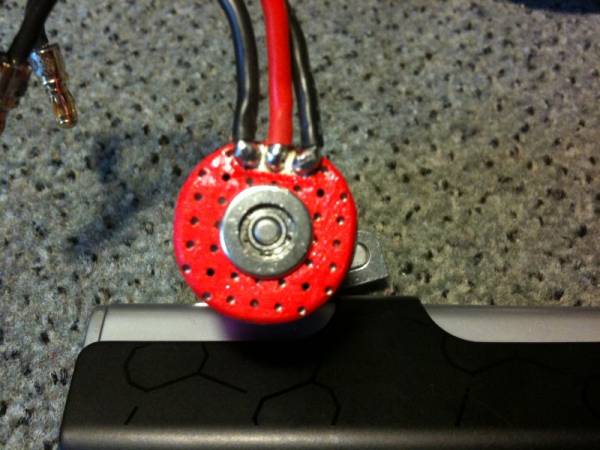

Zdravo!
Ploščice za motor so v izdelavi.
Mislim še izvrtat tri luknje za žice in odstranit baker, da se lahko prilotajo žice do reglerja.
Če ima kdo kak predlog je dobrodošel.
Kdor se želi špilat sam, lahko dobi ploščico kot je na sliki.
LP, Franci

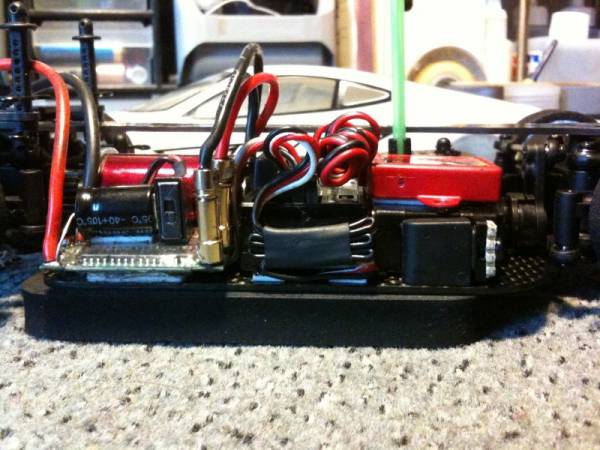

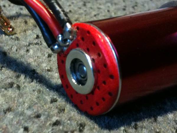

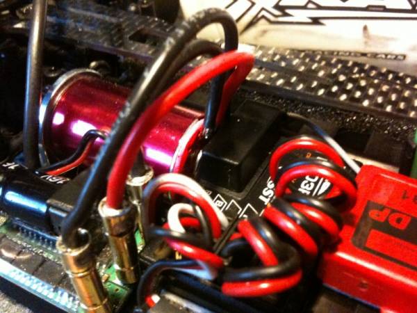

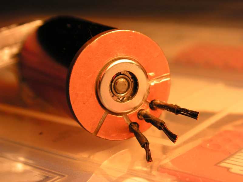

OdgovorNapisal/-a frank11 » 17.01.2011, 22:28
Tak pa zgleda po vrtanju lukenj in lotanju.
Luknje so 2mm, 1.5 gre bolj na tesno. Jaz sem gor pustil originalno izolacijo in malo daljše žičke.
LP, Franci
