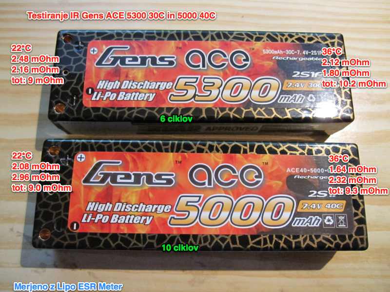

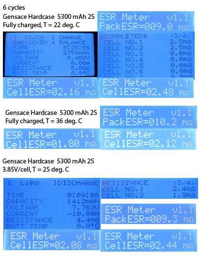

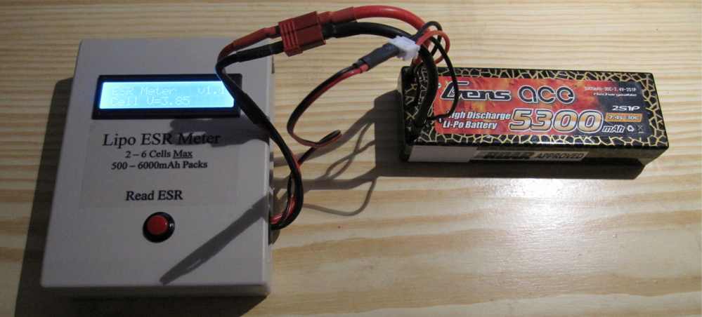

Danes sem dobil Waynov meter Opravil sem testiranja na mojih Gensace. Številke, ki sem jih pričakoval.
Testi 5300tk na elektromodellflug so bolj 4800tke.
Tako so to realno za moje pojme 25C celice, kot paket pa na 25 cm kabla 2.5mm2, z deans ponaredki (0.6 mOhm) in 4 mm (ca 0.5 mOhm) konektorji pa dobrih 15C. ::) Lahko se opazi, da so priključki in kabli potem glavni faktor - celice recimo pri 36*C imajo 3.92 mOhm, kabli in priključki pa 6.28 mOhm.
Predvsem pa je zanimivo to, da pričakovano pade IR z višanjem temperature, vendar skupni IR naraste na račun priključkov. To sem ponovil 2x kajti nisem verjel, ampak pridem do istega zaključka pri tem paketu in pri 5000 40C.
Razveseljivo pa je, da UDP dokaj primerljivo meri IR z Waynomiv metrom, vse je v meji napake. :-bd
Teste lahko naredim vsakemu na njihovih celicah, rabim eno prosto popoldne.
