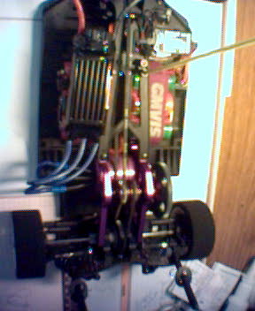

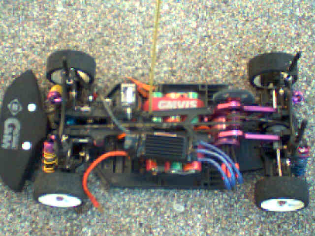

OdgovorNapisal/-a pako » 13.12.2003, 22:36
Prva proba brezscetinarja... Naj slike povedo več.
pako
Prispevkov: 177
Pridružen: 26.05.2003, 20:50
Kraj: Sodražica
OdgovorNapisal/-a mihah » 14.12.2003, 01:11
Čestitke! Upam, da bo zadeve laufala kot je potrebno!
Kot vidim, nisi posebno krajšal kablov... ;)
Obveščaj nas kako zadeva laufa.... s prenosom pa na začetku kar previdno.

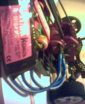

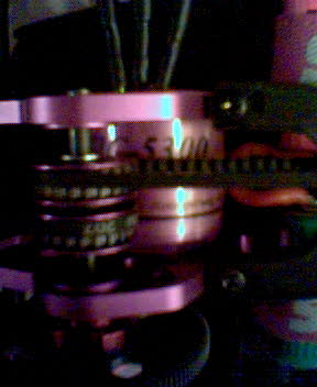

OdgovorNapisal/-a pako » 14.12.2003, 12:34
Se en par slik-montaza regulatorja

OdgovorNapisal/-a pako » 14.12.2003, 18:57
Prvi vtisi so enkratni. 8) Avto je pod polnim plinom neobladljiv, pospeški so neverjetni, voznja kakrsna je bila prej(regler-bonac, motor-dr. speed 21X3) pod polnim plinom se je sedaj prestavila 2/3 nazaj. Vozim s šestimi celicami gp 3300 in si ne predstavljam karakteristik avta z 8-celicami. :evil:
Drug teden "upam" sledijo filmi :arrow: :shock:

OdgovorNapisal/-a mihah » 14.12.2003, 19:09
Lepo je to slišat!
Torej, ali je vreden nakup šuškavcev? Predvidevam, da imaš na obrazu še vedno nasmešek. :)
Kako pa kaj časi vožnje, temperatura motorja®lerja, prenos, ...
bk
OdgovorNapisal/-a pako » 14.12.2003, 20:24
Za basica 5300 in warrior 9918+car software sem odštel 288€.(prevzel sem ga v nemčiji potem pa "šverc čez mejo") Motor je po 20.min teku rahlo(resnično rahlo) mlačen regler prav tako. S prenosi nisem kompliciral(mam sam ene dva para) tko da sem dal razmerje kakrsno sem imel na krtačnem motorju 12X4.(na motorju 37 na osovini pa 124) Z ostalimi prenosi(kardani,jermeni,..) ni nobenih težav
Opazil sem da so celice precej bolj tople kot pri ščetinarju ampak še zdaleč ni kritično.
Z nastavitvami avta sem pridobil nekaj dinamike, samo mislim, da bi tale zadeva potrebovala malo širše gume(sedaj 24mm) ko jih ima sedaj.
Ce je mogoče kdo videl kaj širšega naj napiše na forum.
:D :D :D

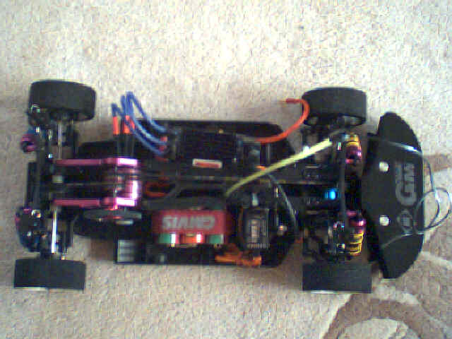

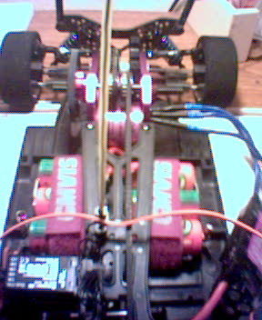

Se ena slikca
OdgovorNapisal/-a pako » 20.12.2003, 12:33
Se ena slikca

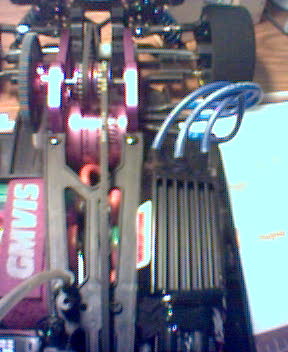

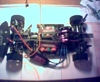

OdgovorNapisal/-a pako » 20.12.2003, 16:14
