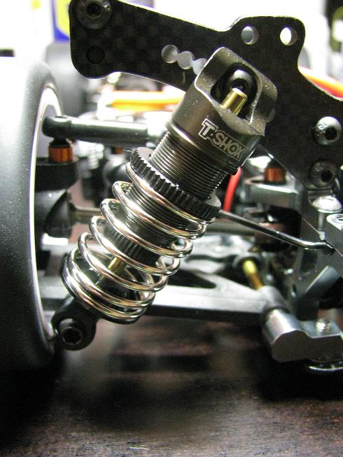

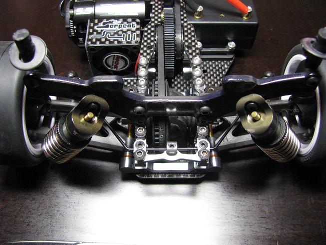

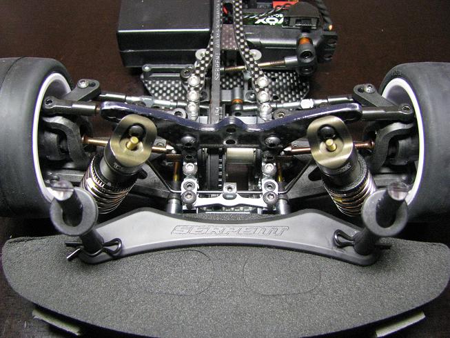

Ta vikend na treningu v Leobnu bom na svojem Serpentu S411te preizkusil amortizerje T-SHOX brez diafragme.
Zadeva zgleda precej obetavno, prav enostavno jih je sestaviti, delujejo zelo gladko in enakomerno!
Primerni so za vse vrste 1/10 elektro TCjev tudi na T4 pašejo, preverjeno ;)
LP, Lojz
PS: napišem kaj več, ko jih preizkusim :-!

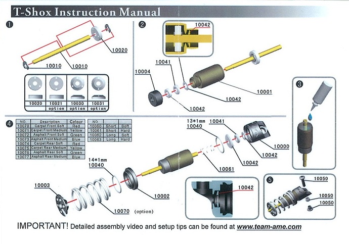

Sestava amortizerja.

Dragi so, ko pes: 100€ brez feder!
Delajo fenomenalno, predvsem enakomerno vsi štirje. Avto je bil dejansko bolj predvidljiv kot s standardnimi amortizerji. Na hitrosti se po moje ne pozna skor nič!
Edina slabost, ki sem opazil, da so se rahlo ''slinli'' zgoraj in spodaj :--?
Bom menjal O-ringe pa da vidimo, če bo boljše.
LPL
