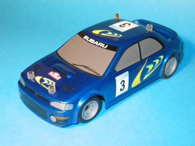

Sašo, iz tvoje slikce, ki si jo pripel.... nosilci za karoserijo. Priporočam modifikacijo za najlonske vijake. Originalni nosilci so preveč krhki in med tekom, gre karoserija hitro po svoje ;)

Nosilcev mi še ni uspelo polomiti kljub "tankovski" beli ABS karoseriji in par konkretnih ne preveč nežnih dotikov raznoraznih stvari.
