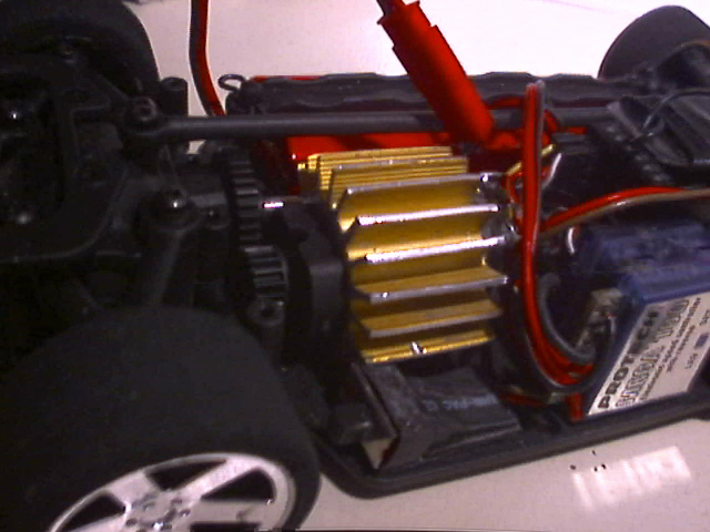

Kot je Nejc že omenil sem prejšnji dan skuril HPI Micro Modified motor.
Na X-ray M18 se motor močno greje že po dobrih 5 minut vožnje, tudi ko uporabim standarni zobnik na gredi in zobnik 17 na motorčku. (podlaga/tepih, gume/pene)
Za soboto že imam pripravljeni 2 modifikaciji ki upam da bosta pripomogli k nižanju temperature motorja, in mu tako malo olajšali delo :)
Prvo - HLADILNIK je naredil že Nejc in mu že dobro služi na motorju Speedy 280 RACE.
Pripravljam tudi ALU nosilce motorja za motorje 180 in nosilec za 280/300.
Ko bodo izdelani prvi prototipi, in znani okvirni stroški izdelave, bom to objavil tukaj. (Interesenti lahko pošljete PM).

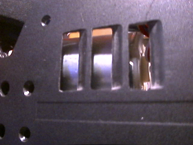

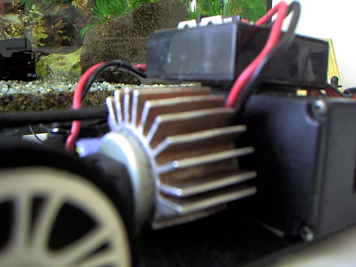

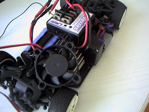

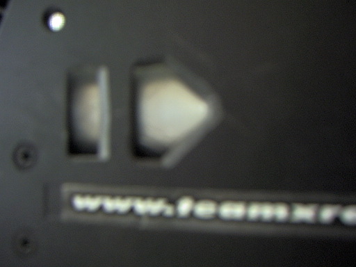

Pa še moj hladilni sistem:
Hladilna rebrca od 386ke.
Lukne sem ša malo popilo in povečal.
Ko avta ne vozim hladi motor ventilator, ki je prikloplen na 5 AA celic.

Mene zanima tisto o homemade pencah... kakšen hint? Slike? :)
P.S. Slike sicer pomagajo, vendar bi bile lahko malo bolj osvetljene ter manj meglene... ;)

PS.: slike so tako meglene ke je fotoaprat v kur...

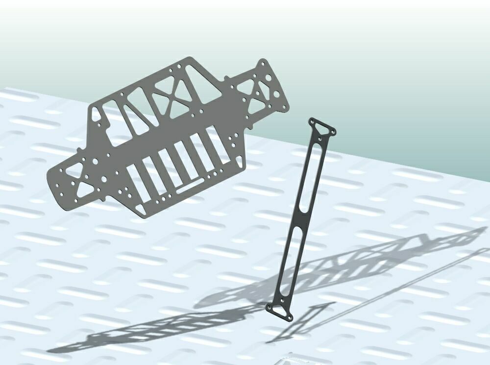

X-ray option parts by Peter
ploŠČi x-ray.jpg (61.3 KiB) Videno 3842 krat
Lp. peter
kojote
Prispevkov: 28
Pridružen: 17.03.2003, 12:57
Kraj: Žalec
OdgovorNapisal/-a MaNe » 26.08.2004, 16:17
To je pa konkretno preluknano!
A je diferencijal na tem podvozju čisto zaprt ali so spodaj luknje.
OdgovorNapisal/-a kojote » 27.08.2004, 06:15
Diferencial je zaprt, samo moraš to sam naredit, to je vse na račun teže.
