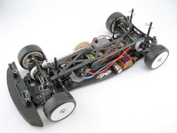

Novi Losi xxxs2 prototip
OdgovorNapisal/-a tr » 28.09.2004, 17:33
tle mal paše za oči.lp Travca Več na http://www.rcworld.ch/
....... No comment......

OdgovorNapisal/-a DobnikarA » 28.09.2004, 20:16
O ja, tole bo pa dober avto po mojem. Motor na sredi (kot axis :lol: ), pa celice lepo cisto na tleh na sredini šasije, pa še kaj malenkosti se najde...
lp Ales :wink:

OdgovorNapisal/-a tr » 29.09.2004, 10:27
Ja jaz tud mislim tako samo zanimajo me te kratke roke to mi ni čist jasn kak se obnesejo? :? Lp Travca

OdgovorNapisal/-a DobnikarA » 29.09.2004, 14:58
Po mojem morajo bit tudi roke v redu - bolj kompaktne delujejo, da jih težje zlomiš... :roll:

OdgovorNapisal/-a AGuRu » 30.09.2004, 00:25
Zivjo,
Sem malce popravil kar sem prvotno zelel objavit. Kar se rokic tiče, je design tak, ker so jih morali tako narediti, zaradi izpeljave jermenov. Kar se pa obnašanja tiče, mislim da je dolžina rok odvisna od posameznega avtomobila in njegove celote. Malo sem gledal kako to deluje in opazil, da kar se roll centra tiče, mislim da nima to velikega vpliva, ker je zgornje vpetje v istem velikostnem razmerju. TAko da bo roll center podoben pri geometriji z dolgimi rokami in dolgim zgornjim vpetjem, kot krajse roke s krajsim zgornjim vpetjem.Je pa res, da se bo roll center dragače premikal :!: Kaj pa je potem drugačnega? Pomojem krajše rokice naredijo avto bolj nemiren, odziven (responsive), vse skupaj je lažje in dinamika hubov je drugačna. Kar se te dinamike tiče nevem podrobno kaj se dogaja...
Nevem, kar zanimiva in hkrati smešna zadeva je ta prototip.
lp, matej

OdgovorNapisal/-a AGuRu » 30.09.2004, 01:02
Te rokice se mi osebno ne dopadejo preveč in še grde so :? Pomojem je avto tudi bolj agresiven s krajsimi rokicami :shock: :idea:

OdgovorNapisal/-a asso » 30.09.2004, 14:17
Zlomiš jih verjetno težje, glede ostalega pa se pridružujem mnenju Aguruta. Bomo videli.

OdgovorNapisal/-a tr » 01.10.2004, 09:56
Zanima me glede na to,da je to prototip lahko pričakujemo da bo verzija ki bo za prodajo zelo drugačna kaj menite.Zanima me če že ima losi to lastnost zaprtih jermenov kako bodo to izvedli.Glede majhnih rokic pa mislim da bo avto zlo odziven,pa še nizko težišče ima,vse je skoncentrirano na sredino tako kot motor in servo.Meni se pa dopade vse skupaj upam da bo močno orožje proti assotom in ostalim proizvodom.lp travca
