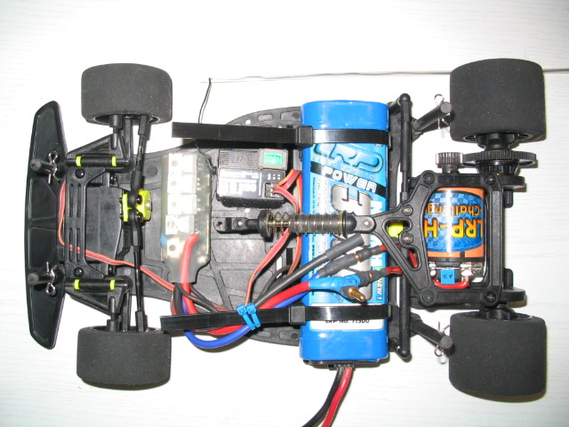

En projektek tako malo za vmes: nabavil sem 1:12, ki ga je prodajal DMX. Slike od prej so na voljo malo nižje v njegovem oglasu. V njem je bil motor Speed 480 BB Race, originalni motor 380 z zobnikom pa je bil zraven.
Uporabil sem kar komponente, ki sem jih našel doma.
Nov setup:

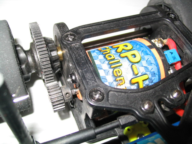

Motor: LRP Challenge 17-ovojni 540, zobnik 26 zob
Regulator: Bonač BB-C1 (80/170A)
Servo: Graupner C512
Celice: 6x "LRP" :wink:
Komanda: Graupner R1, sprejemnik R200
Zdaj pa čakam, da se ploščad pred restavracijo Jezero v Velenju posuši :roll: . Upam, da bo to čim prej in da na njej ni preveč listja. Sicer pa je to zelo gladka ploščad (ni asfalt, ampak neka rdeča mivka) in dovolj velika, da na njej dirkajo tudi z gokarti. Za 1:12 bi morala zadostovat.
Ko bom stvar sprobal, bom še malo poročal o vtisih.
LP, Damjan

Sicer sem šel kar na eno širšo prazno cesto, ampak je bla kar prekratka za polno hitrost! Avto res leti in je na meji obvladljivega! Moraš bit ves čas, tudi pri večjih hitrostih, zelo nežen na gasu, da te ne začne vrtet.
Motor je v vseh situacijah kljub hitremu prestavnemu razmerju več kot dovolj močan. Kar se pa gum tiče, sem pa diferencial pustil toliko odtegnjen, da pri najbolj grobem dodajanju gasa vseeno popusti in bojo mogoče za kako uro več :wink: . Bom povedal, ko jih bom rabil. Aja, pa želim si 4x4 :D !
Mora pa bit proga čista, ker ga vsak kamenček zmoti...
Zdaj pa še eno vprašanje: moti me zelo šibka bremza na Bonačevem reglerju! A ma kdo podobne izkušnje? Pri veliki hitrosti sicer prime, ko pa se hitrost manjša, pa vedno bolj popušča. Nisem še vozil reglerja brez rikverca, a je to normalno? Nikoli pa ne zablokira zadnjih (!) koles! Kak komentar, mnenje?
Za kaj bolj resnega moram najprej mal natrenirat rokco, ker sem še prilično neroden. Pri večjih hitrostih pa vidim praktično samo avto in nič okrog njega :? . Vaja dela mojstra.
