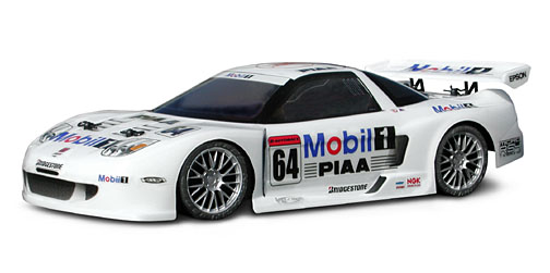

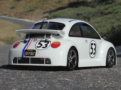

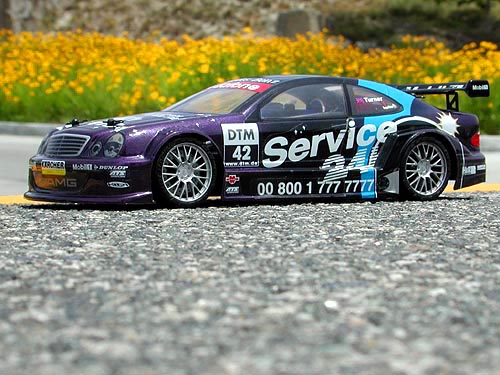

OdgovorNapisal/-a ŠKALEC » 23.10.2004, 23:18
Ja pri Švajgiju ga dobiš za točno takšno ceno, ampak ne piše, da bi bilo kaj posebnega zraven. Mislim, da goli avto in karoserija.
Pri DMT-ju ga pa dobiš za 99€ ! 8)
HPI ima kolikor sem seznanjen 16 karoserij na raspolago in od tega po vsej verjetnosti pašejo tudi ene 4 na XRay-a .
HPI ima medosno razdaljo 140 - 150 (lahko nastavljaš poljubno), XRay pa ima 150mm. Tako da bi 4 HPI karoserije lepo pasale.
