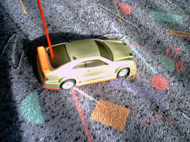

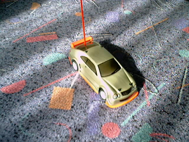

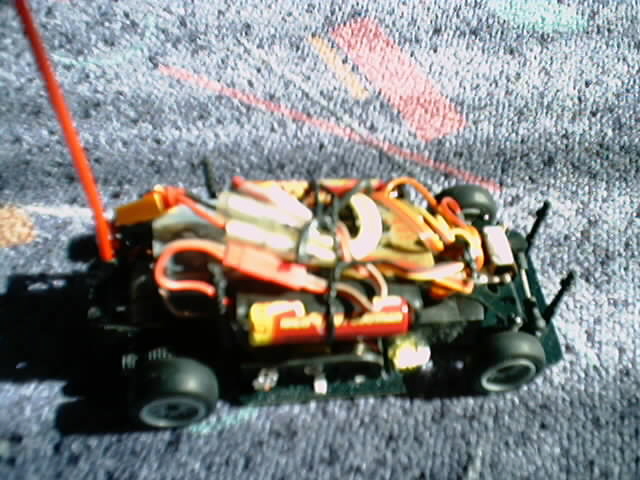

par slikic za zacetek (malo slabse kvalitete:), aja pa servo je standardne velikosti!! komaj sem ga noter dobil:) drugace pa 5AA celic (tri spodaj, pa se po ena na vsaki strani, ker je servo predolgi in ni slo 5 celic spodaj:), motorcek in vse ostalo pa je se original. dobil sem belo karoserijo:(
Eno vprasanje imam , kaj je bolse imeti diferencial nastavljen ali pa naj ga cisto zategnem, da bo potem kot da ga ni? ker ce se prevec odtegne ostanes brez pogona skoraj....

Kar se diferenciala tiče pa moraš najprej vedeti, da tisti vijak ne zapira diferenciala, ampak regulira zdrs sklopke (slipper clutch). Po mojih izkušnjah je tako:
- če je podlaga dobra (tepih ipd.) ga lahko mirne duše zategneš do konca, ker gre potem iz ovinka kot puščica
- če pa je drseče, ga popusti toliko, da boš lažje pospeševal, brez piruet, seveda pa ne toliko, da ti bo drsel do konca ravnine. Vse je odvisno tudi od tega, koliko občutka na ročici za plin imaš. Pomaga pa tudi kakšna inteligentna naprava (Graupnerjev R1 ali podobno), kjer lahko sprogramiraš hitrost pospeševanja.
