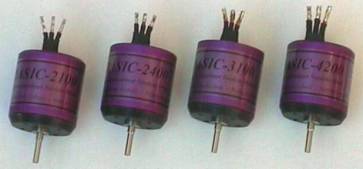

OdgovorNapisal/-a mihah » 14.05.2003, 11:48
Nekaj slik

Lahko pa se pozabavaš in si privoščiš basica XL. Mogoče za ščepec daljši kot 540tka, malo težji - 205g, drugače pa ga lahko po mili volji obremeniš kar precej. Pravijo na hitro 130 A, 1300 W. Precej luštna zadeva za zgoraj omenjeni HPI. Še vedno cenovno ugoden. 129 €
Basic 4200 na 6 akujev:
Basic 5300 na 6 akujev:
Basic 4200 XL na 6 akujev:
Basic 5000 XL na 6 akujev:
Prilagam nekaj primerov slik demo modelov tima BK Electronics.
