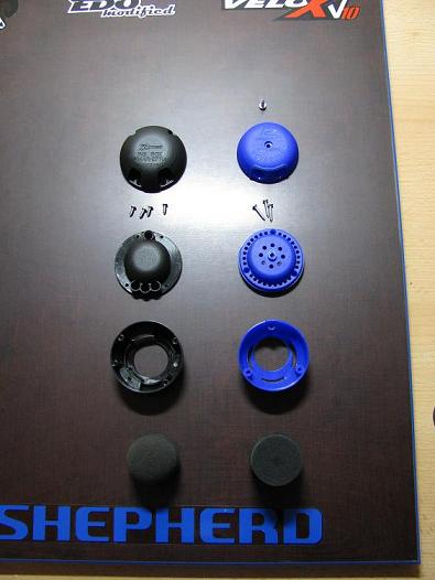

Na EFRA in IFMAR dirkah 1/10 nitro je uporaba tako imenovanih INS-BOXov obvezna, pa tudi na vedno več nacionalnih prvenstev je, kjer se pojavlja pravilo obvezne uporabe. Predstavil bi vam rad dva različna koncepta podjetij Novarossi in Xceed.
Ins-box je naprava za zmanjševanje sesalnega šuma. Kot rečeno EFRA predpisuje INS-BOX že sedaj a od januarja 2011 bo potrebno obvezno zadostiti pravilu: en sam avtomobil lahko povzročal maksimalno 83dB, merjeno 10m vstran in 1m visoko. Oba predstavljena Ins-boxa sta že homologirana s strani EFRE in IFMAR-ja tako, da predvidevam, da oba že zadovoljujata temu predpisu.
Novarossi:

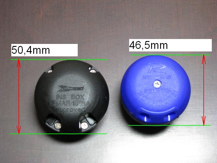

+ ima ekscentrično nameščeno luknjo za filter, kar ima za prednost pri namestitvi, da se ne dotika glave motorja;
+ manjši premer, enako manjša možnost dotikanja glave motorja;
+ zelo kvaliteten in trpežen material;
+ originalni filtri so dobre kvalitete;
+ hitra dobavljivost, tudi za filtre.

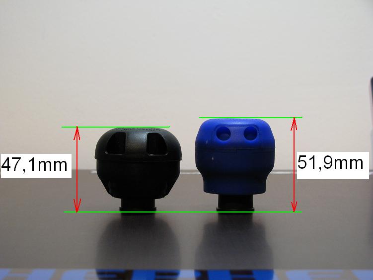

- relativno visok, zato lahko moti pri nameščanju karoserije oz. karoserija mora biti nameščena nekoliko višje;

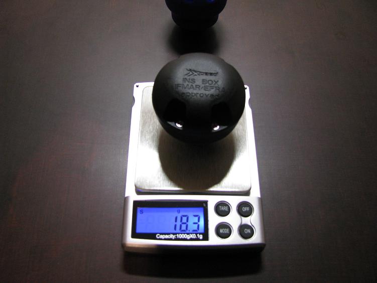

- nekoliko večja teža;
- višja nabavna cena.
Xceed:
+ relativno nizek, zato lahko karoserijo namestimo nekaj mm nižje;
+ dobri materiali a nekoliko slabši kot pri Novarossiju;
+ nekoliko manjša teža, ki pripomore k znižanju težišča avtomobila;
+ nižja nabavna cena, tudi za filtre
- filter nameščen centrično, bližje glavi motorja;
- dobavljivost slaba tudi iz spletnih trgovin, kjer pa je potrebno dodati relativno visoko poštnino, prav tako je s pripadajočimi filtri.

Kateri vozite modele 1:10 TC in uporabljate motorje PICCO 2.11ccm priporačam uporabo INS-BOX-a Xceed. ;)
INS-BOX-a Xceed je nižji in ne zvija (ne nasede na streho) streha karoserije modela, ker je PICCO-tov uplinjač višji od drugih motorjev 2.11ccm .
