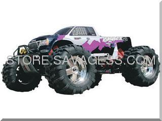

OdgovorNapisal/-a sikimen » 29.12.2004, 19:39
Odloči se raje za Savage 21 ali 25. Imajo tudi mnogo dodatkov

OdgovorNapisal/-a RokyLuk » 29.12.2004, 23:16
sikimen napisal/-a:Odloči se raje za Savage 21 ali 25. Imajo tudi mnogo dodatkov
problem je samo ker je kar dost dražji....pa še deli verjetno niso takoj dobavljivi , edino če hočeš po njih hoditi v avstrijo, nemčijo...

OdgovorNapisal/-a Brusli » 30.12.2004, 12:12
Dober je tale Savage sam bi mal težje dobil rabljenega :( Pa še z mantuo bi brez kita probu mal driftat pa on road vozt s kitom pa offroad. Sta mi tako onroad kot offroad zanimiva pa je tale kit za 18.000sit še najcenejša varjanta da imaš hkrati on in offroad :P
