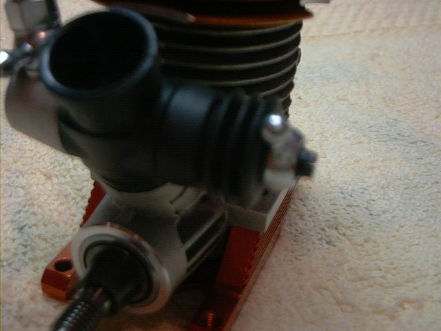

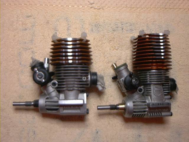

OdgovorNapisal/-a OPELFRIK » 06.05.2005, 00:22
Zdravo,
Slika 1 - ali je to "normalna" ( nesimetrični levi in desni del pod ojnico ) oblika motorne gredi pri MEGA 12 RACE ?????????????
Slika 2 - da se bodo moji motorji bolje hladili ...
LP, Vladimir K.
