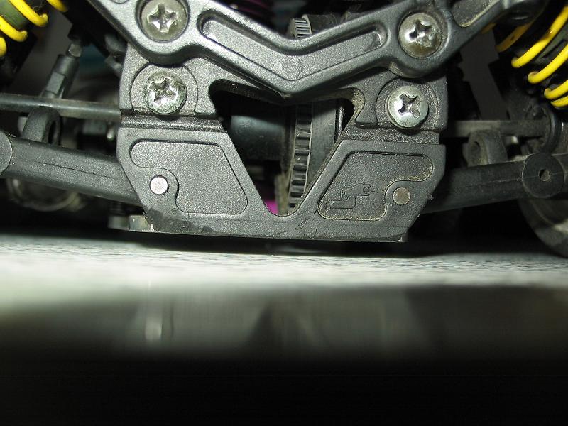

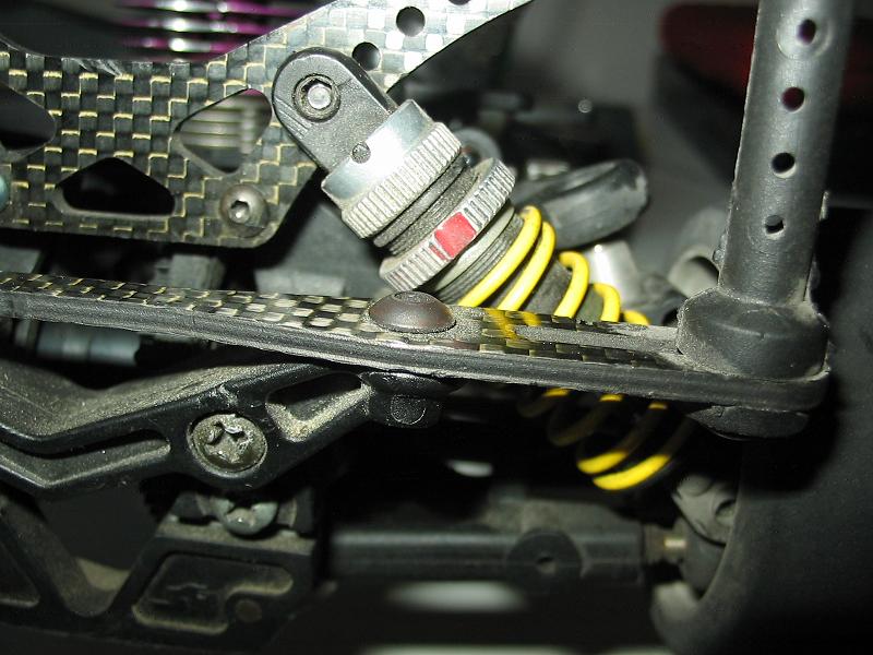

Ubistvu še ne vem al imam problem ali ne.Avto je zelo nizek kar je normalno vendar bi ga rad za malenkost dvignil.Z vijaki za nastavitev višine sem že probaval vendar avto stoji isto kot prej (idino še nižje se ga da spravit).Na zadnjem koncu je še en vijak na vsaki strani tudi tisto sem probaval avto sicer je višji vendar je po teh nastavitvah zadaj pretrd in ga je zelo težko vozit.V tem primeru amortizerji ter ferdi skorajda niamjo svoje funkcije.Fedri na zadnjem koncu se mi vseeno zdijo prekratki. Zanima me če je to pri vseh seprpentih tako.
tukaj pa je še nekaj slikc kako sama stvar zgleda
Hvala za pomoč oziroma nasvet al kar koli že bo :)
LP Rok
Tako zgleda iz strani, kjer se kljub temu da je slikano malo postrani vidi kako je avto spredaj precej višji kot zadaj. Aja nočem da mi sedaj predlagate da ga še spredaj spustim ... moj namen je dvigniti ga :)
Avto dvignjen v zraku, ter razrtegnjeni amortizerji kjer se vidi (vsaj meni prekratki fedri).Res da se avto potem usede ampak vseeno se mi to ne zdi tsito kar bi moralo biti ...

Sem že zrihtu.Vstavil sem nastavke za tršanje fedrev....Tako da so fedri sedaj dost dolgi

Pa ne rabiš nobenih vstavkov za fedre. Samo matico na amortizerju zategneš pa je avto višji. Mislim ono veliko ki drži fedro.
OdgovorNapisal/-a grilnet » 27.05.2005, 18:06
Zategneš tisti del amortizerja ki je pri tebi pofarban malo rdeče!
OdgovorNapisal/-a RokyLuk » 27.05.2005, 20:22
Sam to je pol treba čist do konca zategnt...A ni vseen če daš eno podložko spodi...?Ma dobr kokr kol :)

Daj gor nove gume pa boš imel še previsok avto. Za nastavitev višine pa je potrebna HUDY kladica in nastaviš nekje 6mm višine. Z ALU obročkom na amortizerju nastavljaš višino, ti pa si spremenil downstop. Poskusi pri nekom nastavit model z HUDY-jem, če bi ga rad normalo vozil in imel dobro lego model.
