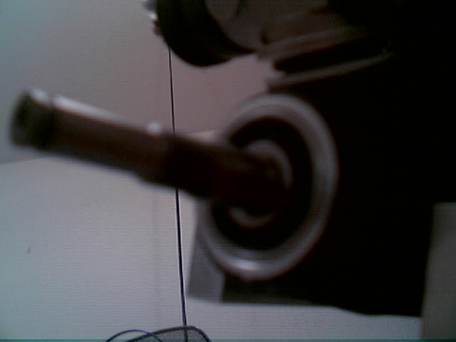

Lep pozdrav pred kratkim sem kupil komplet rally car evota 2005 z force 10t motorjem, pri mantua modeli.Ko sem začel delati sklopko z nekaterimi modelarji ki se spoznajo na te stvari so mi omenili da ni zaščite pri lagerju ko pride gor sklopka.In da je ta zaščita nujno potrebna zaradi praha in drugih smeti ker bi 90% sledil pokol motorja!!Kličem jaz gospoda Nebca in ga lepo vprašam:da tam manjka zaščita in da se lager vidi not.Nakar mi gospod Nebec reče da tam nerabi priti nič gor dobena zaščita pred lagerjem in da jeto povsem normalno, kakor da so vsi brez te zaščite. Sedaj sem se odločil da bom zamenjal lager in dal not lager z zaščito da nebi prišel kaki prah not ali pa druge smeti! Sedaj pa vas vprašam strokovnjake glede te informacije is strani g.Nebca!

Na sliki je videti, kot da je z zunanje strani plastična zaščita.
Pusti tako kot je.

Ta ležaj je itak zaprt.
aja še nekaj off topic: lahko bi bila malo bolj ostra slika

Zdaj si napiso tri poste in nisi povedal prav nič pametnega lahko bi pri prvem uporabil edit in napisal kateri ležaj je.Drugače pa jas še nisem videl motorja ki ne bi mel spredaj zaščite.Mogoče so kateri jas sem imeli NovaRossija na rallyu pa je imel sedaj pa imam mego in maxa in obadva imata.

Ležaj mora imeti zaščito!
Samo z zunanje strani.
Z notranje ne, da se maže.
Zaščita je že samo zaprtje ležaja, lahko ali guma ali kovina.
Tole si prečekirej:
Zgorej je zaprt ležaj (zaščita z obeh strani, zaščita je z zeleno)
Spodej je odprt ležaj (brez zaščit)
