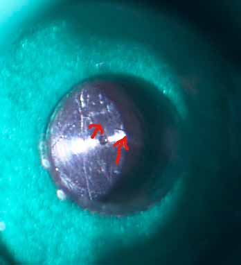

OdgovorNapisal/-a XMach » 17.04.2006, 11:42
No danes sem se končno lotu utekat moj motor in joooojjjjj zajček mi je prnesu res jajce z presenečenjem not:
ali je možno da nov motor(force z zeleno glavo) že nov z počenim batom?---->na batu je taka mala črta čez celo(motor še nikoli užgan)
motor ko želi priti do točke vžiga(skrajna zgornja točka) je to nemogoče.
To se mi je pojavlo ko sm vztrajnik na roko vrtel(pa še to le niti za 3/4 obrata)
Kaj storiti?
Bom hvaležen vsakega nasveta!

OdgovorNapisal/-a Jetforce » 17.04.2006, 11:46
Bat ko je nov gre zelo teško gor in dol.Jas sem imel s tem težave še po skurjenih 2 litrih goriva še vedno na štartboxu včasih "zapika".

OdgovorNapisal/-a Jetforce » 17.04.2006, 12:19
Ko se motor vlaufa popusti...Drugače pa če "zapika" vztrajnik obrneš z navadnim izvijačem.In to zna bit zelo tečno ker se zgodi vsakič ko probaš motor prižgat
OdgovorNapisal/-a ELO » 17.04.2006, 13:37
XMach napisal/-a:
kako pa se to ublaži?
ublaži se tako, da pogreješ s fenom, najbolje industrijskim, vendar pazi da ne segreješ preveč! pogreje se blok in glava motorja.
če gre motor res na trdo je to dobro narediti prvih par vžiganj, da se kaj slučajno ne poškoduje!
OdgovorNapisal/-a XMach » 17.04.2006, 20:00
ELO napisal/-a:
XMach napisal/-a:
tut fen je biu na delu pa vseeno komaj komaj z papagajkami je odvrtelo!
kasneje je tudi vžgal 2x samo kasneje pa nikakor ker ga je vedno "zapikalo" in pol na roke vztrajnik tako obrnit da lahko spet dobi zalet da ga obrne.
Sicer je to prvi motor ki je pri utekanju biu tako trd!

OdgovorNapisal/-a a911 » 17.04.2006, 20:36
Men je ta motor po 5 litrih goriva crknil. Je bla pa podobna situacija da ga nisem mogel obrniti. In ko sem ga uspel obrniti je s težavo vžgal. Ko je prišel bat do vrha se pa ni hotel zavrteti na štartboxu. No potem ko sem ga odprl sem videl zakaj. Ležaj na ročični gredi se je zdrobil.
Za vsak slučaj ga odpri zadaj in preveri ležaj..........

OdgovorNapisal/-a MANTUA » 17.04.2006, 21:25
Pokliči v trgovino, ali pa mi motor prinesi pokazati. Če gre za tovarniško napako bom zamenjal motor ali poškodovane dele, v vsakem primeru pa ti motor brezplačno utečem in nastavim.
Na forumu si napisal premalo podatkov, da bi iz njih lahko povedal kakšen bolj natančen nasvet.
