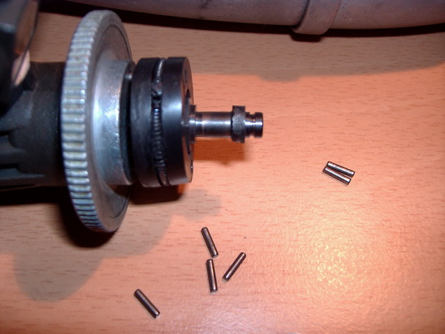

OdgovorNapisal/-a pkucan » 07.12.2006, 13:04
Takole zgleda moja "revšna", torej ležaj in sklopko zamnjam potem pa vidim kako poje :D :D
Svečki bom zamenjal podložko, da vidim če je bila napaka v podložki..
Vzrok za neenakomerno obrabo sklopke je po mojem amaterskem mnenju uničen ležaj(zaradi ležaja zvonček ni bil na pravem mestu). Kako se vidi kdaj je sklopka še uporabna in kdaj je uničena, ker trenutno mi jo je požrlo samo na eni lameli do vzmeti in še to neenakomerno.
Vzmet je bila dobesedno zapečena v sklopko!!
Na napakah se učimo :roll: :roll:

OdgovorNapisal/-a ŠKALEC » 07.12.2006, 13:18
Najbolje, da kupiš kompletno sklopko novo .... z temi fedri ki tečejo po sredini lamel so problemi vem iz lastnih izkušenj.
Pri Mantua dobiš vztrajnik, 3 lamele z federcami za malo več kot 5 jurjev če se ne motim.
Zgleda na sliki, da bi bila os zvita .... verjetno videz vara, ne vem, vprašam ....
Zadnjič spremenil ŠKALEC, dne 07.12.2006, 13:26, skupaj popravljeno 2 krat.
OdgovorNapisal/-a MaNe » 07.12.2006, 13:21
Če ti ni škoda dat malo več denarja, bi lahko kupil zvonček z krogličnimi ležaji. Ta je bolši saj so kroglični ležaji manj občutljivi in zdržijo dlje, vsaj pri meni so. Pa še osi ti ne bo pobiralo.
Ko boš pa montiral novo sklopko, prvo preveri če se lamele lepo prosto gibljejo, da se ti ne bo vse skupaj ponovilo.
http://www.top-modeltehnik.si/izpis/uvod.php?kat=51
Zadnjič spremenil MaNe, dne 07.12.2006, 13:25, skupaj popravljeno 1 krat.
OdgovorNapisal/-a MaNe » 07.12.2006, 13:22
ŠKALEC napisal/-a:Moram priznat, da je to tako čudno slikano, da imam občutek, da je os zvita. Ne vem vprašam ... jaz imam takšen občutek, razen če si tako slikal in zgleda varljivo.
To se ti zdi, ker lamele poševno stojijo.
OdgovorNapisal/-a pkucan » 07.12.2006, 13:37
os ni kriva samo na sliki je tako videti, sem šel takoj gledat :D :D
