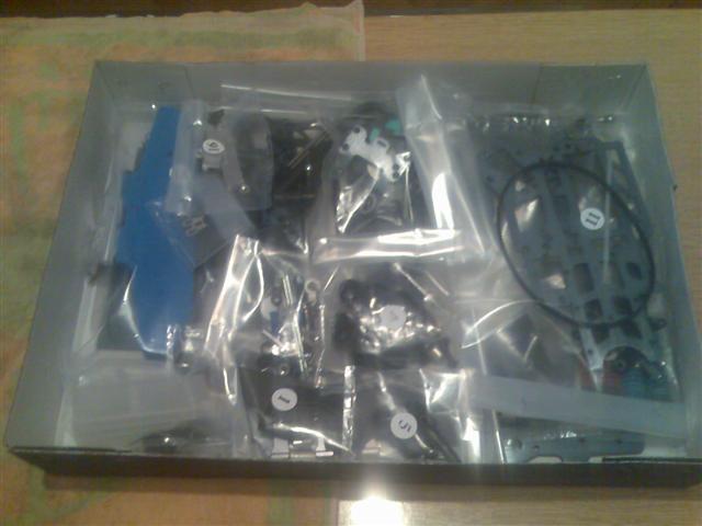

Odpiranje škatle je blo isto kot bi božiček prišel :)
Fenix 1.jpg (34.05 KiB) Videno 14993 krat
Vsebina lepo zapakirana po vrečkah. Oznake so napisane po posameznih fazah sestavljenja.
Fenix 2.jpg (35.64 KiB) Videno 14994 krat

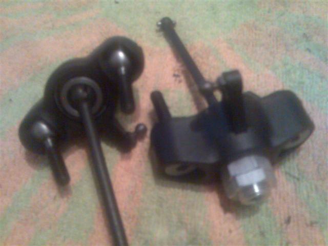

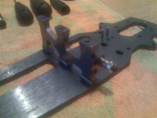

Podvozje in osrednji nosilec z napenjalcem jermena.
Fenix 3.jpg (31.86 KiB) Videno 14988 krat

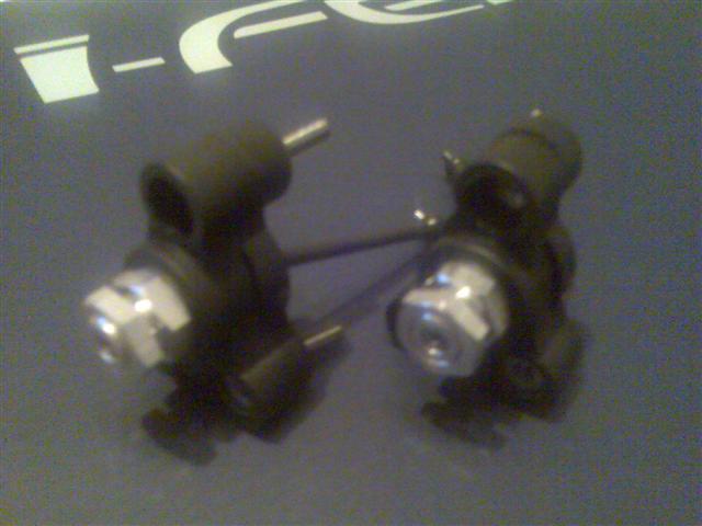

Zglobi za zavijanje
Fenix 4.jpg (32.43 KiB) Videno 14988 krat

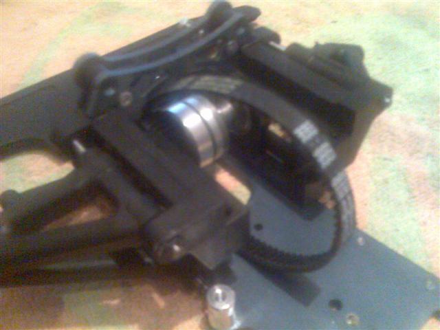

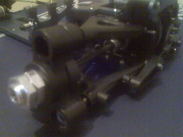

Zglobi za zavijanje
Fenix 5.jpg (38.16 KiB) Videno 14847 krat

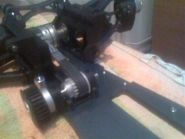

Sprednji jermen in jermenice. Sem pa že naročil opcijski del in sicer koninski nosilec osovine z jermenicami.
Fenix 6.jpg (35.4 KiB) Videno 14844 krat

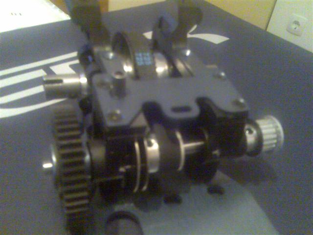

zadnji del z jermenom in dvojno zavoro
Fenix 7.jpg (37.54 KiB) Videno 14843 krat

OdgovorNapisal/-a Nightwish » 06.03.2008, 15:37
Slika 7 prikazuje med drugim tudi zadnji diferencial ki pa je zelo zanimiv. Nima več stožčastih zobnikov. Ne znam razložit ampak ima notri 4 zobnike ki se med seboj povezujejo 2 in po 2 ter še 2 zobnika ki sta povezana vsak s svojo prirobnico. Ta opis sicer res deluje kot klasika ampak bom ob prvi priliki poslikal kaj mislim. ;))
pa tudi Zadnjemu diferencialu se da nastavljat trdota z vijakom!! (novost)
LP, Grega :wink:

OdgovorNapisal/-a Nightwish » 08.03.2008, 22:54
Mislim da dif ni z avto blokado.
Diferencial ima na desnem robu obroč z navojem. Bolj ko ga zateguješ bolj trd je Diferencial. Zelo super zadeva. avto lahko res nastaviš kakor ti paše.

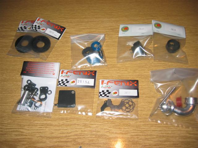

Evo....dobil še nekaj novega
Kupil nekaj opcijskih delov (natezalec jermena, servo saver, nastavljiva sklopka Mantua in zavora
Montaža sledi

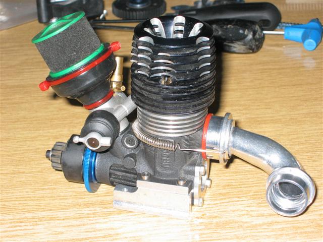

Na drugi sliki pa lahko vidite očiščen motor z novo krivino (90°) za fenix-a
Novo
IMG_6166 (Small).JPG (55.44 KiB) Videno 14233 krat
Motor z drugo krivino
IMG_6178 (Small).JPG (62.75 KiB) Videno 14226 krat
