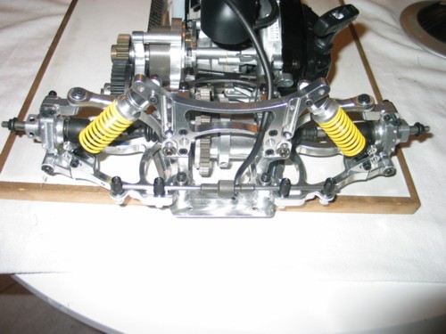

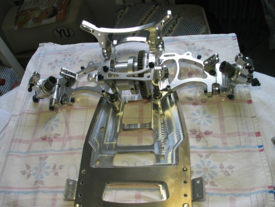

Detaljčki:
OdgovorNapisal/-a branez » 02.03.2005, 10:34
Nisem manjkal pri matematiki 8)
Krasna zadeva, ko jo vidiš v vsej veličini...
Lp, Branko
p.s.: Katere zavore in katero karoserijo si izbral??

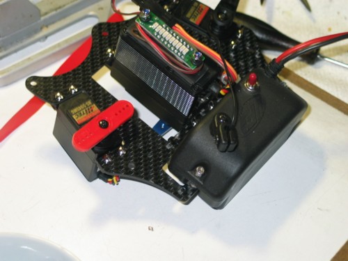

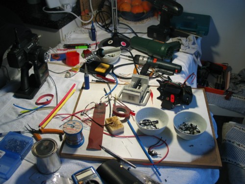

Sestavljanje elektrike:
OdgovorNapisal/-a Čur » 06.03.2005, 00:16
Elektrika uspela.
za volan uporabil hitec HS-5745, za plin/zavoro zadaj Hitec HS-5945, enekega pa tudi za prednjo zavoro. Za hidravlične zavore naj bi imeli servi moči najmanj 7-8 kg. Sprejemnik Graupner R330 SPCM z vgrajenim fail save, dodatno Acu controller Graupner. Napajanje servov sem dal direktno iz baterij preko stikala,

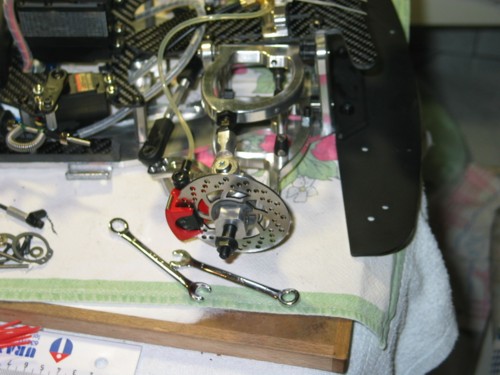

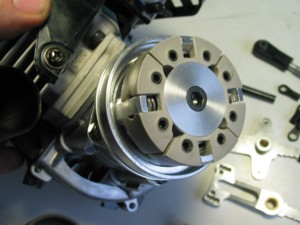

Lotil sem se tudi najtežjega dela: sestavljanje hidravličnih zavor. Zahtevna je napeljava cevk olja, predvsem spredaj zaradi premikanja sprednjih zavor (volan levo-desno).
OdgovorNapisal/-a ELO » 06.03.2005, 10:59
zakaj imaš pa narobe obrnjen disk???
OdgovorNapisal/-a Čur » 06.03.2005, 12:27
ELO napisal/-a:zakaj imaš pa narobe obrnjen disk???
kaj ne vidiš, da je slikano preko ogledala? :lol:
Pričakujem tehnično obrazložitev, zakaj in v katero stran je pravilno.
Ali zgolj estetika?
Zadnjič spremenil Čur, dne 06.03.2005, 13:01, skupaj popravljeno 1 krat.
OdgovorNapisal/-a Čur » 06.03.2005, 12:59

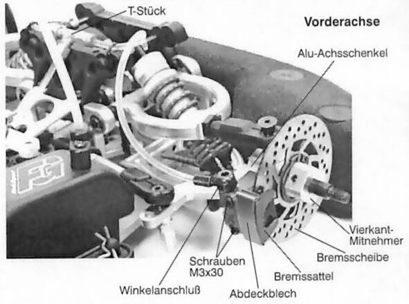

Sicer pa je takole v originalnih navodilih:
OdgovorNapisal/-a ELO » 06.03.2005, 13:23
že res, da v tem primeru enoslojnih :? diskov zgolj estetika!
v primeru sendvič diskov z notranjim hlajenjem bi bilo to zelo zelo zelo narobe!
takšna postavitev bi namreč zelo zmanjšala pretok zraka...
OdgovorNapisal/-a Fisher » 07.03.2005, 00:48
Sej po zunanjih luknjah ne mores sklepati kako je pravilno ali pac?

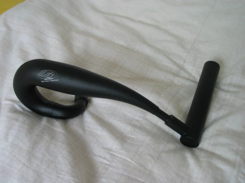

Takole pa izgleda izpuh:
