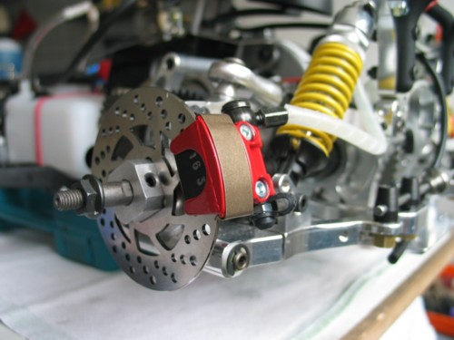

OdgovorNapisal/-a Čur » 07.03.2005, 20:39
Detajl zavore:
OdgovorNapisal/-a Fisher » 08.03.2005, 08:28
a zdej si jih pa obrnu? :)
kje pa prodajajo to zadevo najblizje?
Fisher
Prispevkov: 215
Pridružen: 18.11.2002, 22:58
OdgovorNapisal/-a Čur » 08.03.2005, 08:59
Fisher napisal/-a:a zdej si jih pa obrnu? :)
NE, NISEM.
Na prvi sliki je prednje desno kolo, na zgornji sliki pa zadnje levo, in na obeh slikah sta diska obrnjena v isto smer.
Sicer pa: mislim, da le to ravno ne vpliva veliko na čas posameznega kroga. in samo moč zaviranja. Do sedaj še nisem opazil pregrevanja zavor na takem avtomobilu.

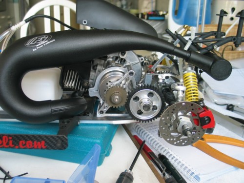

OdgovorNapisal/-a Čur » 10.03.2005, 21:53
Detajlček z izpuhom in našim Lukcem.

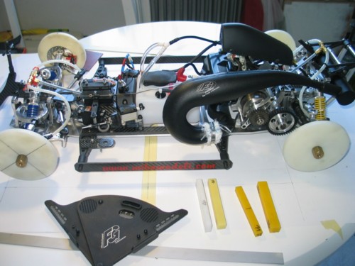

OdgovorNapisal/-a Čur » 13.03.2005, 09:57
Nedelja je primeren dan za igranje z nastavitvami:
OdgovorNapisal/-a Čur » 13.03.2005, 10:00

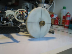

Pa še slika doma narejenega Hudy-ja. napravil sem kroge s premerom kolesa (platišče + guma). S tem lažje in točneje nastavim izteke, naklone in višino avta.
OdgovorNapisal/-a denar » 13.03.2005, 18:32
dobro si ti to porihtau :P s kaksnega materjala pa so narejeni krogi :?:
denar
Prispevkov: 223
Pridružen: 05.01.2004, 22:30
Kraj: Selnica ob Dravi
OdgovorNapisal/-a Čur » 13.03.2005, 22:40
Nimam pojma.
Dal sem narediti eni firmi, ki ima en kup takega materiala (Karlex d.o.o., Novo mesto). Je pa to bil okrogel profil, pa potem žaganje na debelino, pa luknja na sredini, pa drejanje premera. Premer diska pa je enak premeru gume, tako da s tem lahko štelam tudi višino avta.
Veš, to je potem od mene prekopiral Serpent in dal na trg. :lol:
