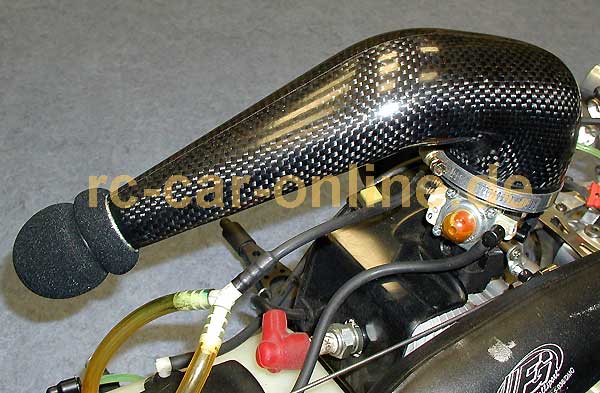

OdgovorNapisal/-a ELO » 09.03.2006, 13:32
tisto navrhu, filter podaljšek?
me zanima ali naj kupim in kaj s tem pridobim?

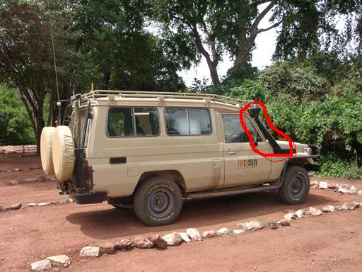

To je pomoje ene vrste "safari snorkel", vsaj zgleda tako.
Dobra stran tega je, da pride dosti višje (vsaj višje od sedanje pozicije), tako da ko pelješ skozi vodo ne potegne vode vanj :wink:

@grilnet: Še nisi nikoli na kakšnem safari džipu videl( ponavadi na voznikovi strani ) zračnega filtra, ki je po cevi spreljan na višino strehe? :shock: Na vrhu pa spominja ne rotacijsko luč( vsaj mene :lol: )

OdgovorNapisal/-a fenix » 09.03.2006, 14:35
Evo. Pomojem je focusfanatik mislil tole: :wink:

samo to je opcija za 1/5 avto, tam pa nikoli ni tako debelih luž!

Mogoče je bolše, zato ker je bol stran od vročega motorja in vleče noter bol hladen zrak. Podoben filter imajo motokros motorji samo so dosti bližje uplinjaču.

Pri džipu ja!!!, ne vem pa kaj se to nanaša na 1/5 avte, za katere sprašuje ELO.

Mogoče je tud zato kot je napisal Tyco, malo dlje vstran da dobi bolj hladen zrak..posledično malo večjo moč :wink:
Še ena opcija je, da bi se zaradi oblike tega "airboxa" dosegla nižja težiščna točka :wink:
Kar bi bila nekakšna prednost :wink:

Sice ELO itaq sam ve zakaj je tole, pač malo si poste nabija, pa rad bi videl kaj vse bi zraslo na naših zeljnikih, evo zakaj je stvar uporabna
Durch die Form dieser Airbox wird ein tieferer Schwerpunkt erzielt. Die sehr gute Geräuschdämmung ist ein weiterer Vorteil .

sem pa dejansko vprašal z namenom da vidim kdo bo prvi uganil bistvo!
no, to je bil tyco, saj sem omenjeno zadevo kupil za to, ker je brez tega dodatka osnovni filter za/ob resonanci, kar pomeni da sesa toplejši zrak kot s tem podaljškom, ki omogoča sesanje hladnejšega zraka iz sprednjega dela avta.
edino to, vse ostale bučke, tudi tiste s strani proizvajalca so krneki... nižje težišče, boljši pretok, manjši šum,... bla bla, dodaten filter pomeni dodaten upor, težišče je višje, zadeva je doti težja, ins-box pa ima gor že original filter in to boljšega kot ga predstavlja ta "nos"...

Tocno tu je fora :D ! Sicer pa je karbonska verzija lepa na pogled in hitro zvabi denarce od naivnih kupcev.
Kdor namontira tisti tubo na karburator nima kaj dosti pojma o delovanju in navijanju dvotaktnikov 8) . Po eni strani gor najhujso resonanco, po drugi pa zapirati dovod zraka v motor :roll: ....

nisem imel namena jebati, sprožil sem pač debato, da vidim kako in kaj!
pa nadaljujmo z debato:
kaj je bolje
a) motorju brez sesalnih izgub dovajati zaradi bližine izpuha segret zrak
b) z zanemarljivo sesalno izgubo motorju dovajati nesegret zrak
zrak se s temperaturo še vedno razširi, kajne?? nisem nič zamudil, kak nov termodinamični zakon...
in če se razširi se mu zmanjša gostota --> v motor ga pride zato volumesnko enako, masno pa manj.
in vprašanje?
kakšna bi morala približno biti sesalna izguba "snorkla", da bi izničila pozitiven (glede temperaturnega režima) učinek tega dodatka, če recimo motor z dodatkom sesa zrak temperature 30°C, brez dodatka pa sesa zrak temperature recimo 35°C???

Tudi tisti "sesalec" hladnega zraka se bo kmalu segrel in bo vstopni zrak se bolj segret, kot brez njega.
