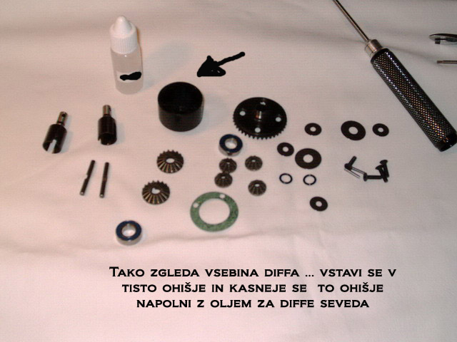

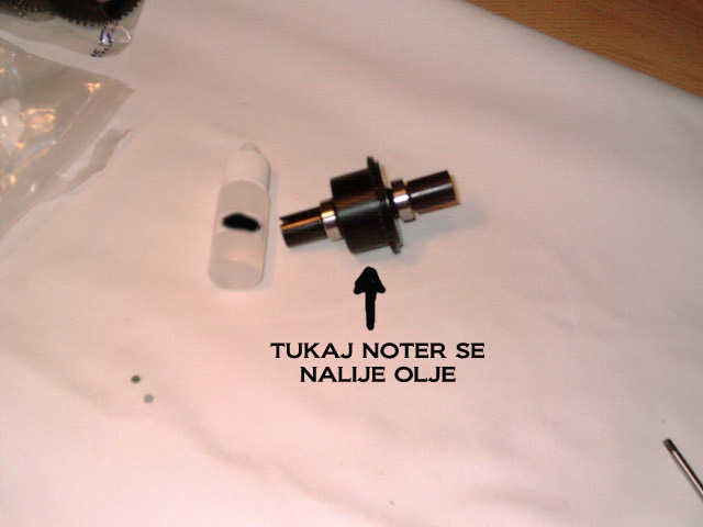

DIFF: normalno, da se v ohišje diffa nalije olje. Ne v ohišje v katerem je differencial, temveč v ohišje, kjer so planeti in ostala dva zobčenika, ki gresta na levo in desno polosovino.
Za boljšo predstavo sem ti prilepil slike, da boš videl, kako vsebina diffa zgleda, ter kam se natoči olje.

Toliko o tem, mislim, da boš z slikami dobil predstavo, kako zadeva zgleda.

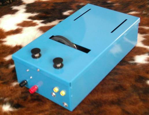

sam zanima me se kak maš ti to v mislih nrdit štartbox? ker za to ne rabis nobenga zobnika! to maš na rotorju motorja gumo! sam nevem kuk ti bo ratal na ecotu z startboxom uzigat ker se mi zdi da ma premalo lukno! jst sem probavu pa mi ni razal! bi mogu lukno povecat
roky
Prispevkov: 28
Pridružen: 08.10.2006, 22:16
Kraj: Krško
OdgovorNapisal/-a roky » 08.12.2006, 16:48
tak nej bi to zgledalo al pa tud ne

OdgovorNapisal/-a uhi » 08.12.2006, 19:41
Bom poskusil to foro s svečko :D Hvala :wink:
Hja, da mora biti guma sem ugotovil, ko sem gledal po internetu :)
Glede prostora nevem, ampak meni normalno sede guma na zobnik :?
pa še nekaj prostora ostane :D
Je pa guma velika v premeru, štarter pa manjši( od skuterja ) :wink:
