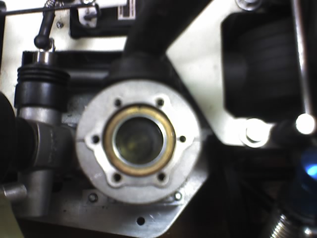

Mene pa zanima ce je kaj narobe z nastavitvami motorja ce je bat od zgoraj črn! Ali je to normalno? Uporabljam pa gorivo collpowe 16% in sem zacetnik!

Glej, če dobro vidim je to motor Force Eco, za katerega proizvajalec priporoča 10% gorivo in ne 16% .
OdgovorNapisal/-a roky » 24.01.2007, 20:44
ja je Force motor! sam ni un originaln od Ecota k ima sivo glavo ampak ta ima črno glavo!

To je normalno!
Pa lahko še naprej uporabljaš 16% gorivo, ne bo nič narobe.

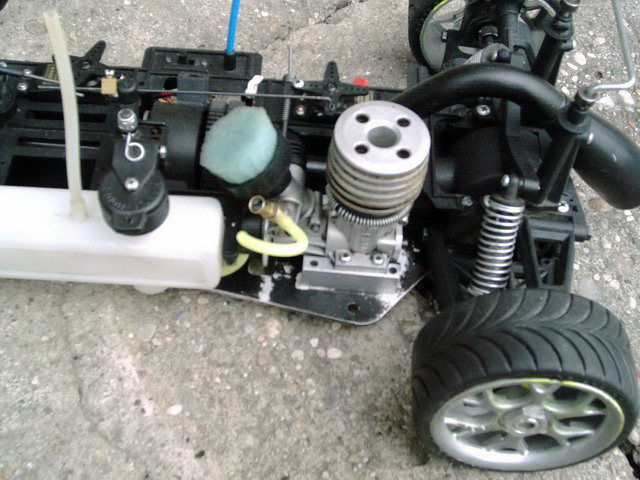

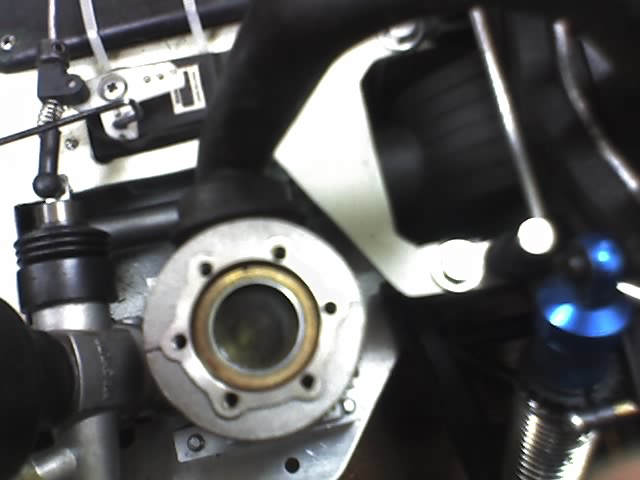

Pobrskal sem po starih slikah in našel moja dva modela ECO, katera sem imel pred leti in na obeh sta bila ista motorja, ampak barva glave je bila različna. Na enem siva, na drugem pa modra.
Ker je bil moj motor z modro glavo starejši od motorja z sivo glavo, predvidevam, da imaš na svojem modelu starejši Force motor, ki so bili na prvih Beatle modelih. To ugotavljam po številu vijakov na tvoji sliki. Novejši motor z sivo glavo je imel 4 vijake, moj starejši z modro pa 6 vijakov. Da pa imaš Force Eco motor je pa razvidno iz tvoje slike, kjer se vidi kje je izhod za izpuh, tako da to ne more bit Force 4T ali pa 10T, ampak kjvečjemu stari Force, za katerega priporočajo 10% gorivo.
Več % gorivo, večja eksplozija in s tem posledično večja sila na ojnico, ki ni predvidena za takšne obremenitve.
