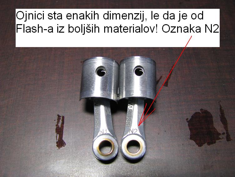

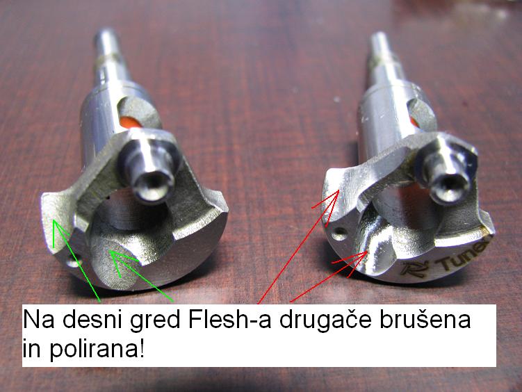

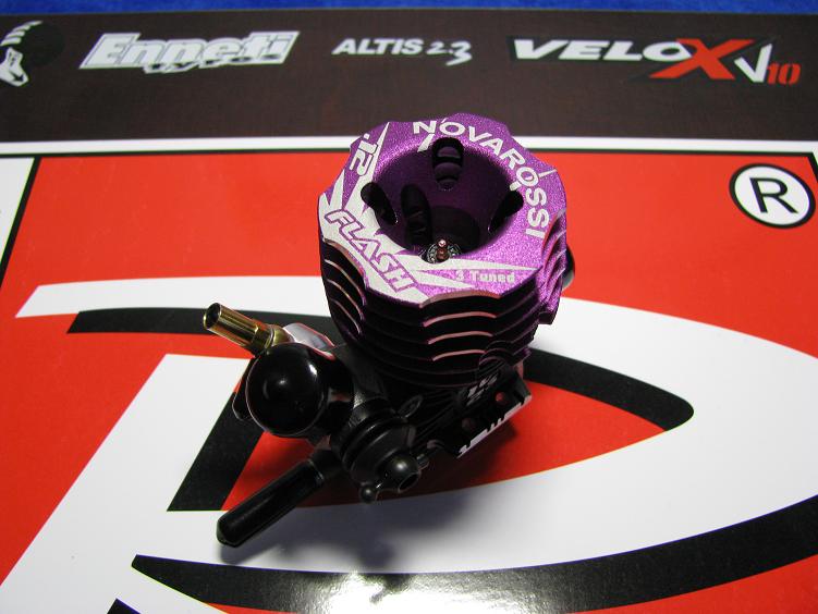

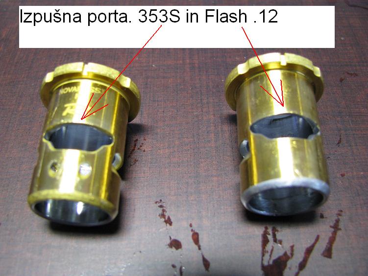

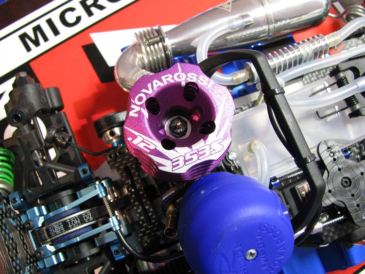

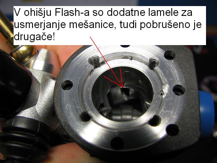

novi motorji Novarossi so že dobavljivi in na naslednjih slikah bi vam rad predstavil dva motorja za 1/10 200mm ter razlike. Flash .12 je modificiran (Tuned) motor, medtem ko je 353S standarden motor z jeklenimi ležaji! Oba motorja imata tri sesalne porte in prostornino 2,11 ccm. Flash ima posebno plastično prirobnico (zelo dober toplotni izolator) na uplinjaču, ki preprečuje prehod toplote na uplinjač in s tem lahko povzroči Vapor Lock, ki povzroči uparjanje goriva pred vstopom v zgorevalno komoro in s tem ugašanje motorja oz. v takem stanju motorja ne moremo štartati! Če se nam to zgodi moramo počakati, da se motor ohladi na primerno temperaturo, ko bo gorivo spet v tekočem stanju ali pa se poslušimo trika s CO2 sprejem za hlajenje (pri takih akcijah pazite, da ne poškropite glave motorja!!!!!!). Vapor Lock se pojavi predvsem pri malih motorjih, 1/8IC modeli ponavadi nimajo s tem težav.
