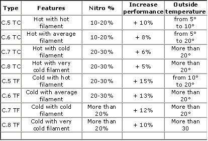

NOVAROSSI ima 8 različnih turbo svečk in to: :lol:
4 - 'HOT' - C.5TC, C.6TC, C.7TC, C.8TC
4 - 'COLD' - C.5TF, C.6TF, C.7TF, C.8TF
in pravijo:
'HOT' - vroča svečka, da boljše rezultate pri nižjih obratih (low RPM)
'COLD' - hladna svečka, da boljše rezultate pri višjih obratih (high RPM).
Link: :http://www.novarossi.it/accessori_ing/candele.html
Mene pa zanima, kakšno svečko (type in številko) vi uporabljate pri 16% nitra in različnih zunanjih temperaturah (navedite °C) za motorje 2,11ccm NovaRossi, NovaMega, RB in MAX v modelih 1:10TC. :wink:
Tabela
rossi svecke

NITRO-S: Jaz uporabljam sledeče svečke.
0-15 stopinj - 5
15-27 stopinj - 6
izredno vroče razmere - 7
Stanko svečke se dobi. Saj veš kje!

Za 16% nitro se uporablja svečke, ki jih je navedel grilnet, pa tudi nekaj ostalih variant med cold in hot.
Aguru, nitki sta enaki pri C in F svečkah, razlika je le v ohišju svečke, ki je pri C višje in pri F nižje.
To pomeni, da je C svečka namenjena nižjim zunanjim temperaturam, ker telo zadrži več toplote (večja masa) in obratno.
