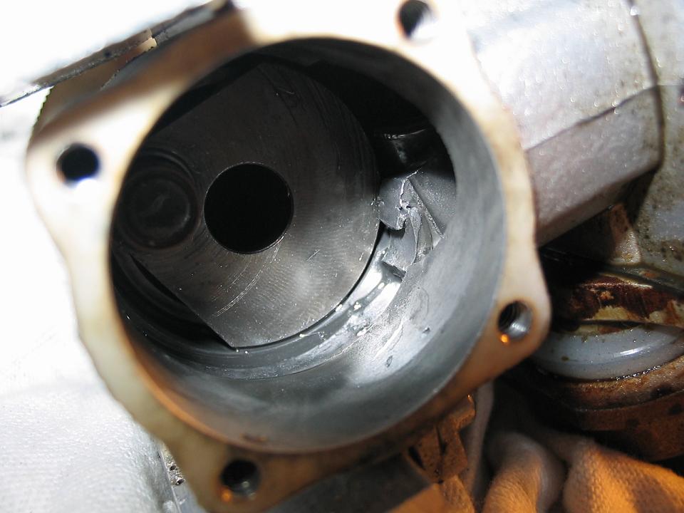

OdgovorNapisal/-a RokyLuk » 17.10.2004, 18:17
Okej tole zgleda grdo :)
Dej povejte kwa nej zdej nardim k ne vem kwa morm :)

OdgovorNapisal/-a grilnet » 17.10.2004, 18:35
To je posledica preveč "zaprtega" prevročega motorja.

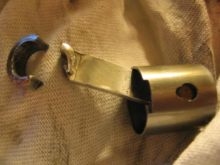

OdgovorNapisal/-a RokyLuk » 17.10.2004, 19:52
ja in kako naj to zrihtam ? :)
Montoya : vozil sem ga prbl. 1 uro brez kakršnih koli težav avto je delov k urca (ugasnu sem ga le ko sem dotočil gorivo )!
Drugač mi je pa dobr razfukal :)

OdgovorNapisal/-a ELO » 18.10.2004, 07:00
po moje to ni zaradi pregretja ampak zaradi prevrtenja. pri pregretju ponavadi crkne ojnica na vrhi, pod batom!
po moje no....
OdgovorNapisal/-a HPfreak » 18.10.2004, 12:22
Ko ti je prvič crknu, je bilo to opozorilo, da nekaj res ne štima.
Ko si ga drugič zagnal, pa se je zlomil.
:) me prav zanima kaki bi bil motor, ko bi ga raztavil, če ga nebi polomil?

OdgovorNapisal/-a HPfreak » 18.10.2004, 12:25
ELO napisal/-a:po moje to ni zaradi pregretja ampak zaradi prevrtenja. pri pregretju ponavadi crkne ojnica na vrhi, pod batom!
po moje no....
kaj to zaradi preveč zaprtega bencina?--posledica-->visoki obrati+močno segrevanje--a je toto?--no to tudi jaz predvidevam
poznano je, da se da motorju mickn vec bencina za bolje mazanje in za dodatno hlajenje motorja-->daljša življenska doba....

OdgovorNapisal/-a ELO » 18.10.2004, 13:06
ni rečeno, lahko predolgo tiščanje po ravnini!
toplotna obremenitev je največja pri stiku bata in ojnice (prek sornika). spodaj je pretok zraka velik in je dovolj ohlajena!
OdgovorNapisal/-a RokyLuk » 18.10.2004, 16:14
Ja a pa če jaz zamenjam potem to ojnico ali bo to delal ?Ker drugih napak na motorju jaz ne vidim.Peljal bom še motor na ogled h nebcu,da vidm kaj bo povedal strkovnjak .
Drugače sem ga pa res ene parkrat dobr stišov (takih obratov še nikol nisem slišov pr temu motorju :) --> po domač povedan čist se mu je strgal :)

OdgovorNapisal/-a ELO » 18.10.2004, 17:50
no vidiš, pa sem imel prav!
če drugih poškodb ni bi motor morda deloval! preveri če se zaradi hitre ustavitve ni pojavilo kaj zračnosti med sornikom in batom. če je tam karkoli pa še tako malo zračnosti potem moraš menjati še bat!

OdgovorNapisal/-a RokyLuk » 27.10.2004, 09:26
V četrtek dobim novo ojnico in to menda zastonj :) Serijska napaka - tko so mi rekl :) tako da sem vesel.
