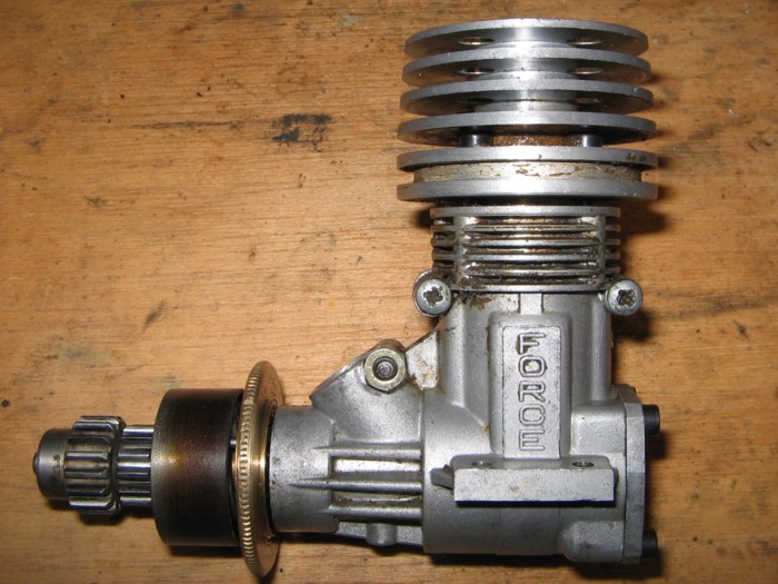

Mene pa zanima ketere glave še lahko namontiram na Force 3,5 ccm 1,4KM?
To je motor od Mantue ECO.
Če zamenjam glavo ima motor večjo mač ali kaj :?:
Na ta motor

Na motor Force ECO je možno namestiti večjo hladilno glavo motorja Force 4T RE, vendar s tem ne vplivaš na lastnosti motorja.

Ali se ta motor da kaj prenarediti da je močnejši

Motor je dovolj močan za model Mantua ECO. Če hočeš izboljšati vozne lastnosti modela, se moraš naučiti avto natančno nastaviti in predvsem veliko trenirati. Z močnejšim motorjem pa vozne lastnosti pri temu modelu kvečjemu poslabšaš.
Motorju se seveda da povečati moč, vendar na račun življenjske dobe. Vsi, ki veliko vedo o motorjih in imajo z njimi veliko izkušenj se lahko lotijo takšnih predelav, čeprav je vedno ceneje kupiti močnejši motor, kot menjati polomljene ojnice in ostale dele motorja, ki ne zdržijo povečane moči.

Aha. Nisem vedu da se da drug motor namontirat na ta model.
Keri motorji pa poj pasejo?? :?

Na model ECO je možno namestiti skoraj vse 3,5 ccm motorje, vendar to ni smiselno !
Preden se odločaš o močnejšem motorju je treba razmisliti, kako boš njegovo moč prenesel na podlago (amortizerji, gume, diferenciali, stabilizatorji,...). Najprej se je torej treba naučiti izkoristiti vse zmogljivosti, ki jih model ima (cca. 20 do 30 ur vožnje !), potem pa je čas za razmišljanje o bolj zmogljivem modelu.
